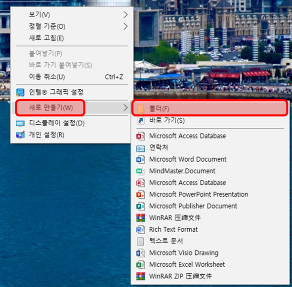

1. 바탕화면에 새 폴더를 만들고 폴더 이름을 변경합니다.
폴더 이름은 영문과 숫자를 사용하는 것을 권장합니다.

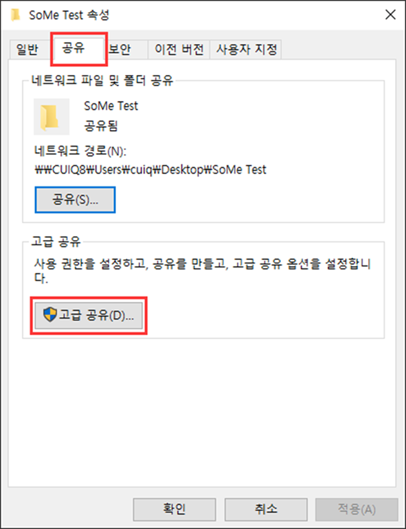

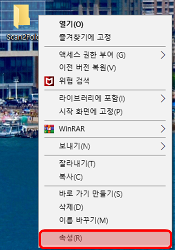

2. 새로 만든 폴더에서 마우스 오른쪽 버튼을 누르고 속성을 선택합니다.

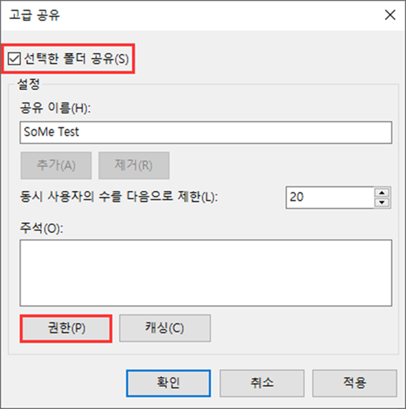

3. 공유 탭을 선택하고 고급 공유를 누릅니다.
4. 선택한 폴더 공유를 선택하고 권한을 누릅니다.

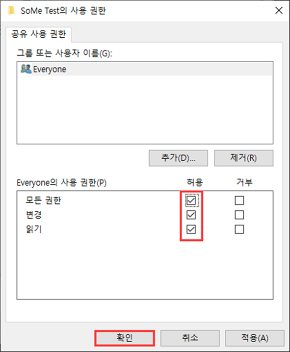

5. Everyone의 모든 권한을 허용으로 설정하고 확인을 누릅니다.

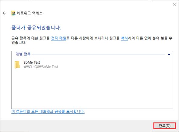

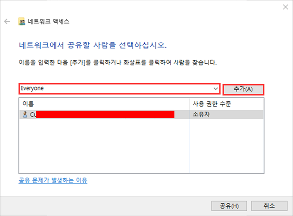

6. 폴더 속성에서 공유를 누릅니다.

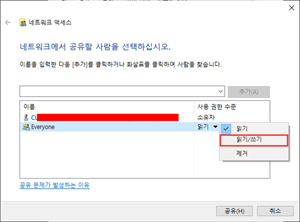

7. 사용자 목록에서 Everyone을 선택하고 추가를 누릅니다.
8. Everyone의 권한 수준을 읽기/쓰기로 변경하고 공유를 누릅니다.
9. 완료를 누릅니다.

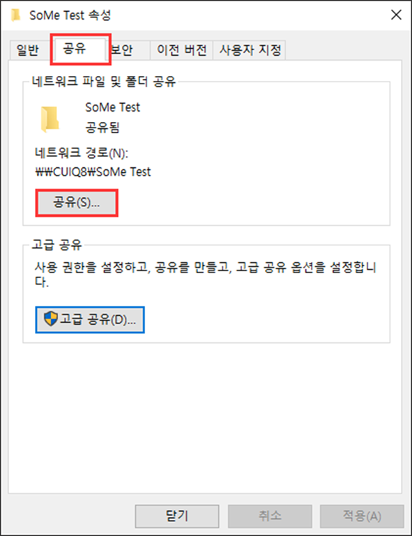

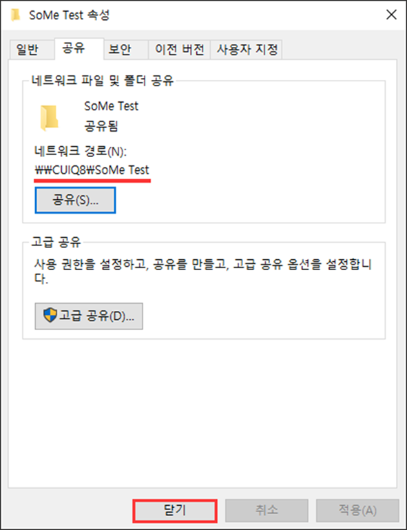

+Step2: 공유 폴더의 네트워크 경로 확인
1. 공유 폴더의 속성에 진입합니다.
2. 공유 탭을 누르고 네트워크 경로를 확인할 수 있습니다.
공유 폴더의 네트워크 경로는 폴더가 위치한 컴퓨터의 이름과 폴더의 공유 이름으로 구성되어 있습니다.

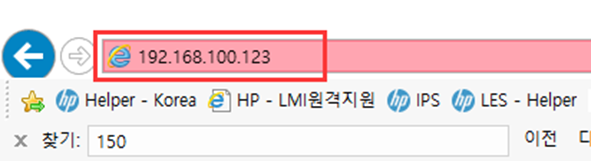

1. 웹 브라우저 주소란에 프린터의 IP주소를 입력하고 EWS에 접속합니다.

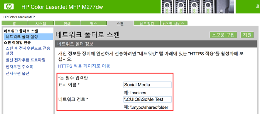

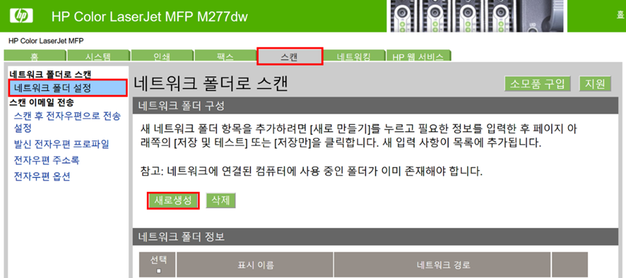

2. 내장 웹 서버(EWS)의 스캔> 네트워크 폴더 설정에서 새로 생성을 누릅니다.
3. 표시 이름(스캔 프로파일 이름)과 공유 폴더의 네트워크 경로를 입력합니다.

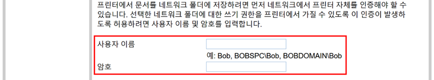

4. 사용자 이름(사용자 계정)과 암호를 입력합니다.
네트워크 폴더가 위치한 컴퓨터의 사용자 계정과 암호를 입력합니다. 사용자 계정은 컴퓨터 이름이 아니며 사용자 계정 암호가 설정되지 않으면 이용 권한 테스트를 통과하지 못할 수 있습니다.

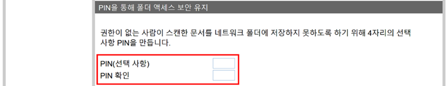

5. 스캔 권한을 설정하려면 PIN을 설정할 수 있습니다.

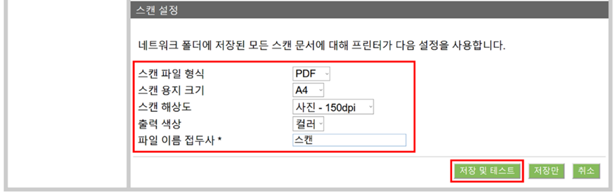

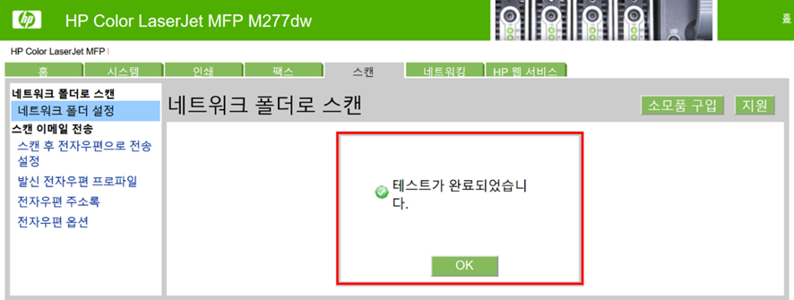

6. 스캔 문서(파일) 설정을 변경한 다음 저장 및 테스트를 눌러 네트워크 폴더의 이용 권한을 확인합니다.
7. 이용 권한이 확인되면 가 표시되며 확인(OK)을 눌러 설정을 완료합니다.

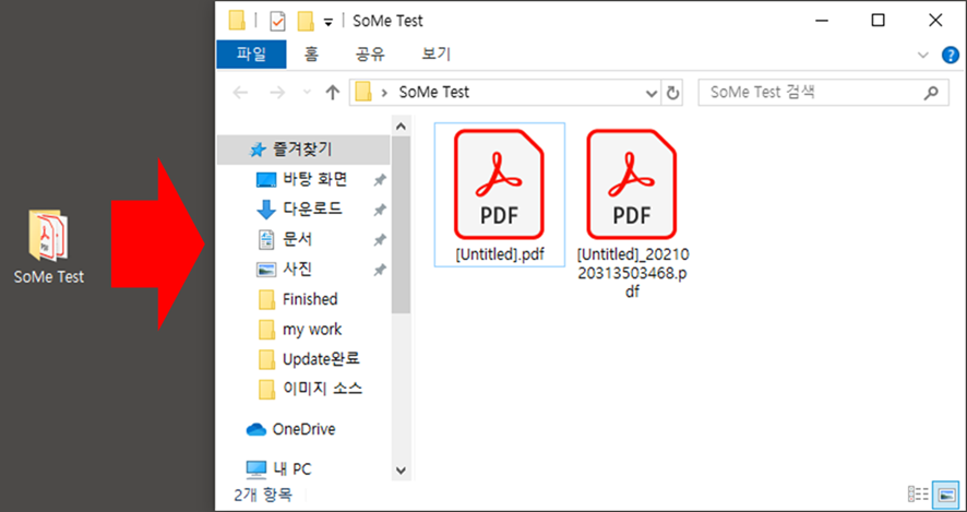

8. 복합기에서 스캔 작업이 완료되면 설정한 공유 폴더에서 파일을 확인할 수 있습니다.

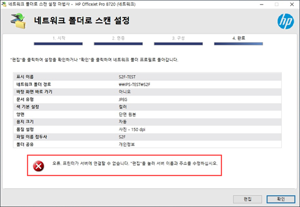

+문제 해결-네트워크 폴더 액세스 권한 확인 실패
네트워크 폴더로 스캔은 복합기 프린터가 컴퓨터에 위치한 네트워크 폴더 (공유 폴더)에 접속하여 스캔한 파일을 저장하는 기능입니다. 설정 마지막 단계에서 진행하는 테스트는 복합기 프린터가 네트워크 폴더에 엑세스하여 읽기/쓰기 권한이 있는지 확인하는 작업입니다.
【보기】
