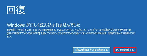

パソコンの起動時に、下記画像のように【自動修復】【回復】【自動修復を準備しています】などの画面で止まって、Windowsが起動できない場合があります。Windowsの起動に必要なファイル/データが破損している可能性があります。下記方法を参照して回復作業をお試しください。【+】をクリックして、詳細手順をご確認ください。

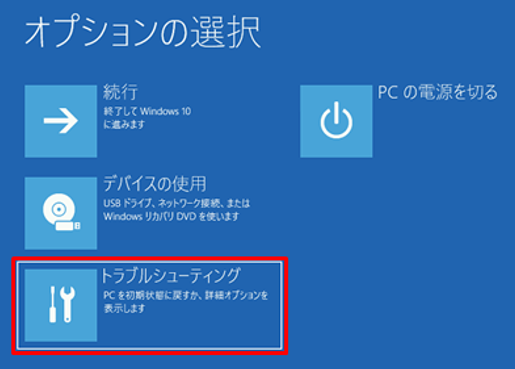

2.【オプションの選択】 画面で、【トラブルシューティング】をクリックします。

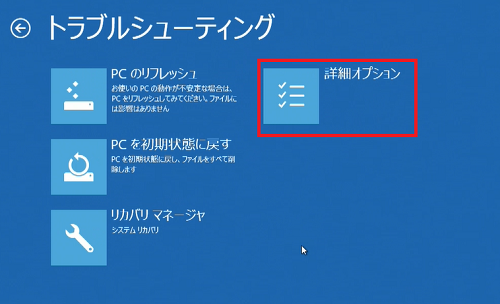

3.【トラブルシューティング】画面で、【詳細オプション】をクリックします。

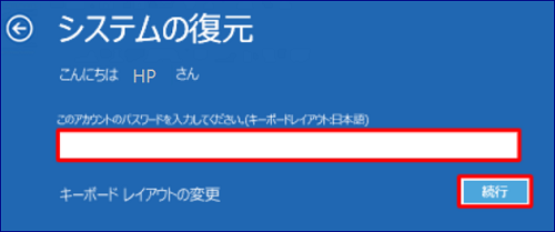

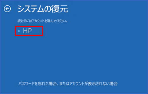

5. 管理者アカウントが表示されます。使用するアカウントをクリックします。
6.アカウントのパスワードを入力し、【続行】をクリックします。

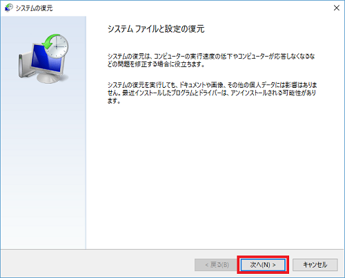

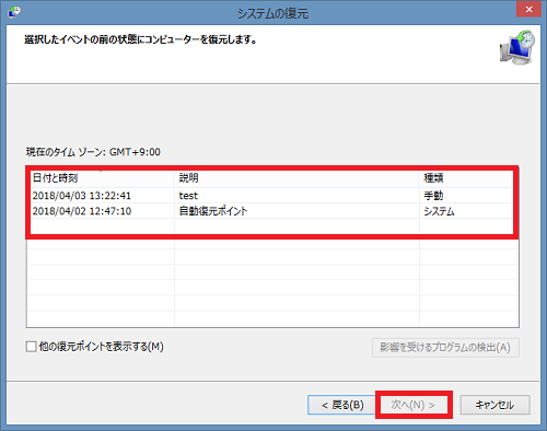

7 .【システムの復元】ウィンドウで【次へ】をクリックします。
8 .使用したい復元ポイントをクリックし、【次へ】をクリックします。
※ご注意:
復元ポイントは、不具合が発生する前の日付を選択してください。
※補足:
表示された一覧から必要なポイントはない場合、左下にある【他の復元ポイントを表示する】にチェックを入れてから再度確認します。
9 .【完了】をクリックし、コンピューターを以前のポイントに復元します。

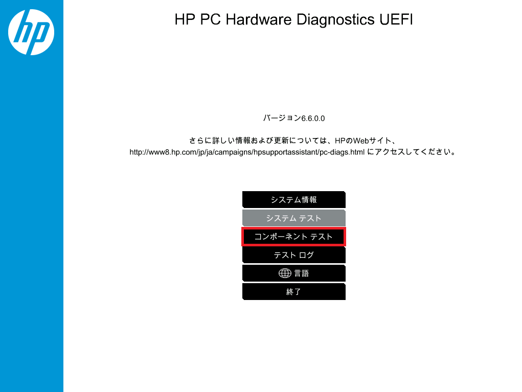

1.電源を投入直後、すぐに<F2>キーを素早く連打します。
2.HP PC Hardware Diagnostics UEFIが起動され、言語選択の画面で【日本語】を選択します。
英語画面になっている場合、メインメニューから 【Language】 → 【日本語】 を選択してください。
3.メインメニューから【コンポーネントテスト】を選択します。

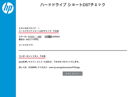

8.診断結果を確認します。
・合格:正常
・不合格/Failed/エラーID/NOT INSTALLED/未インストール/診断画面でドライブが認識されない:故障
※【ショートDST/ロングDSTは利用できません】は故障ではありません。搭載しているストレージはそのDST診断に適用されていないため、表示されます。
※故障の場合、HP修理受付 にて修理の申し込みが可能です。
修理を申し込む際、診断結果/エラーIDを記載してください。

2.【オプションの選択】画面で、【トラブルシューティング】をクリックします。

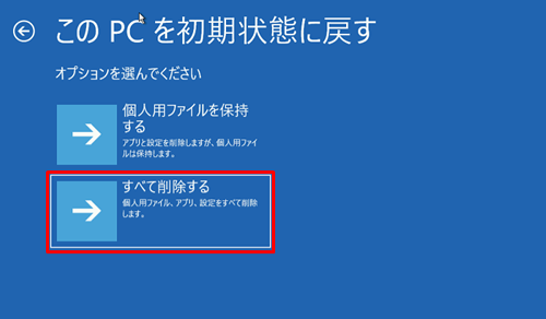

3.【このPCを初期状態に戻す】をクリックします。
※補足:
Bitlockerや「デバイスの暗号化」を設定している場合、【回復キー】を要求する画面が表示されます。作業を行う前に【回復キー】をご用意いただくか、暗号化を解除してください。
回復キーが見つからない場合は、下記のURLにアクセスして回復キーが確認できる場合があります。(回復キーをMicrosoftアカウントへ保存している場合、この方法で回復キーを取得できる可能性があります。)
https://support.microsoft.com/ja-jp/help/4026181/windows-10-find-my-bitlocker-recovery-key
4.【すべて削除する】をクリックします。

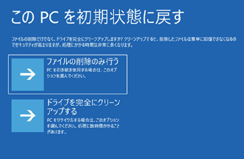

6.ファイルの削除の方法を選択します。
・【ファイルの削除のみ行う】:指定した領域のファイルを削除してからWindowsのインストールを行います
・【ドライブを完全にクリーンアップする】:ディスクのフォーマットをしてから、Windowsを再インストールします
※この操作で削除したファイルを復元することはできません。パソコンが起動できる状態であれば、必ず事前にデータのバックアップをお願いいたします。

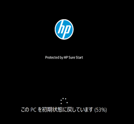

7.以下はリカバリ中の画面です。途中でパソコンが何度か再起動する場合があります。

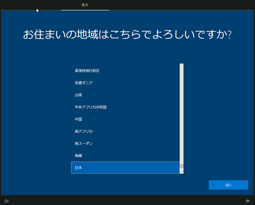

8.リカバリが完了するとWindowsの初期設定画面が表示されます。
画面の案内に従い、初期設定を行ってください。

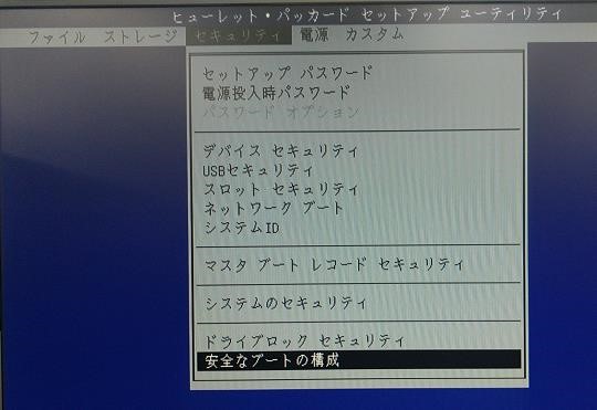

1. HP Cloud Recoveryツール の実施にあたり 、 セキュアブートでインストール し ます。
G2以前のDesktopではBIOS Verが02.29Rev.A以降 ある必要があります。
G3以前の NoteBook ではBIOS Verが01.25 Rev.A 以降である必要があります。

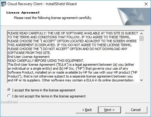

3. 「I accept・・・」を選択して「Next」 をクリックします。

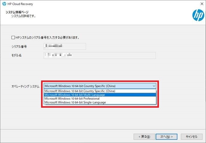

7. シリアルナンバーなどが自動検出されます。ダウンロードする OS を選択して「次へ」 をクリックします。
*以下の画面のように、選択できるOSが複数表示される場合は
「 Microsoft Windows 10 64bit – Professional 」を選択してください。

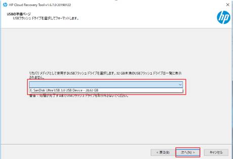

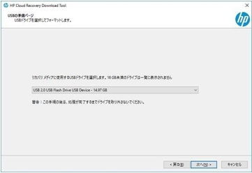

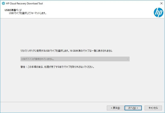

10. USBメモリ選択して 「 次へ 」をクリックします。
*USBメモリが認識されていない場合は以下の画面になり「次へ」を押してもエラーになります。
*外付けHDDを接続している場合、ここでは表示されません。

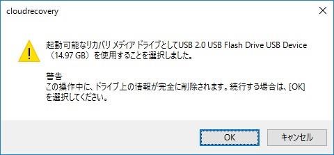

11. USB ドライブがフォーマットされ、データがすべて消える警告が で ます 。

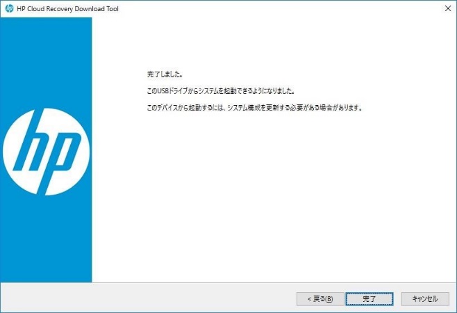

1 3 . これで USB メモリの OS イメージが作成されました。 「 完了 」 をクリックします。
1 4 . USB メモリは 「HP_RECOVERY」 と名前が変わっています。

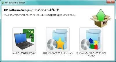

※ Shortcut_to_HPSoftwareSetup.exe を実行すると、HP Software Setup ユーティリティーが起動します。

1-2:AMI BIOS の設定(デスクトップ)
1. 「セキュリティー」→「安全なブートの構成」を選択
2. 「レガシーサポートを 無効」 、「安全なブートを 有効 」 、「高速ブートを有効」 に変更し、F10で適用。
※切り替えは項目にカーソルを合わせてキーボードの→←のキーで行います。

1. ダウンロードしたファイルをダブルクリックし、セキュリティーの警告、またはユーザーアカウント制御が出たら「実行」もしくは「はい」をクリックします。
2. 画面の指示に従って進みます。
USBメモリの中身は以下のようになります。

12. ソフトウエアのインストールが開始されます。この作業は時間がかかり、ノートPCは途中で数回再起動されます。
13. 復元が完了しました。[完了]を押します。
コンピューターが再起動して、Windowsのセットアップ画面が表示されます。以後は画面にしたがって操作してください。
