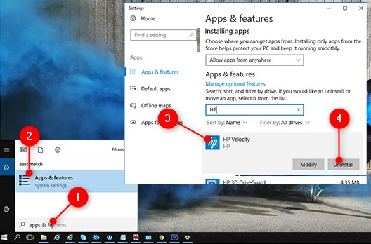

다음에 따라 HP Velocity를 삭제하십시오.
1. 바탕화면 왼쪽 하단에 [ 앱 및 기능 ] 을 검색 하고 실행합니다.
2. 열린 창에 [ HP Velocity ] 를 찾아 선택 합니다.
3. [ 제거] 를 선택 후 화면에 나타나는 지침에 따라 완료합니다.
