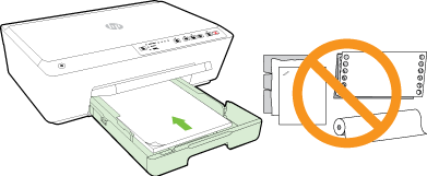

5. 인쇄면이 아래로 오게 하여 용지의 짧은 가장 자리를 입력 용지함 안으로 넣습니다.
주의: 용지 더미를 용지함 안으로 끝까지 밀어 넣습니다. 그렇지 않을 경우 용지 걸림, 또는 용지가 제대로 급지되지 않을 수도 있습니다.

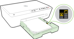

6. 용지 더미가 용지함에 표시된 선을 넘지 않도록 합니다.
7. 용지 크기에 맞게 용지 너비 조정대를 용지의 가장자리에 닿을 때까지 안으로 밉니다.

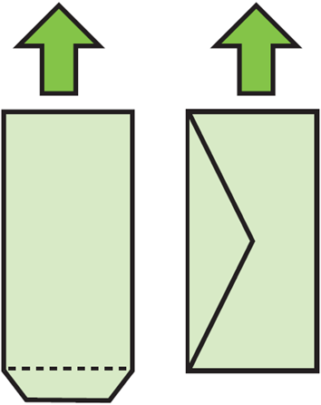

5. 인쇄면이 아래로 오게 하여 봉투의 짧은 가장 자리를 입력 용지함 안으로 넣습니다.
6. 봉투 더미가 용지함에 표시된 선을 넘지 않도록 합니다.
