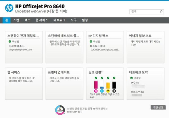

1. 복합기의 IP주소를 확인하고 웹 브라우저를 통해 내장 웹 서버(EWS)에 접속합니다.
프린터의 내장 웹 서버(EWS)에 접속하는 방법

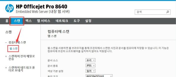

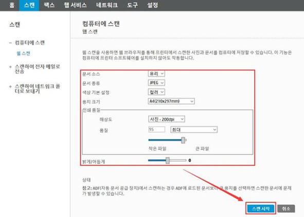

2. 스캔을 누르고 웹 스캔 Web Scan을 선택합니다.

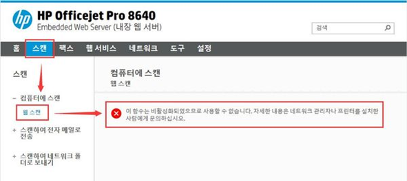

웹 스캔 Web Scan을 선택했을 때 비활성화 상태로 표시되면 다음 절차를 따릅니다. [+]을 눌러 상세한 문제 해결 방법을 참고할 수 있습니다.

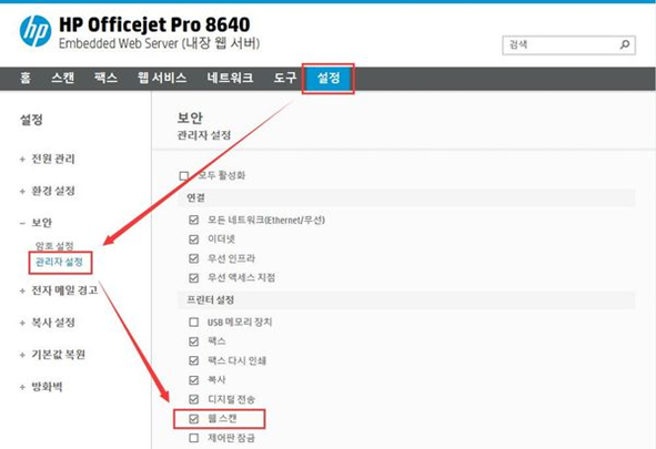

+웹 스캔 Web Scan을 활성화하는 방법
웹 스캔 Web Scan이 비활성화되었다면 다음 절차에 따라 활성화할 수 있습니다.
1) 복합기의 내장 웹 서버(EWS)에서 설정을 누르고 관리자 설정을 선택합니다.
2) 관리자 설정에서 웹 스캔 Web Scan을 선택합니다.
3) 변경 내용을 저장하고 내장 웹 서버(EWS)을 종료합니다.

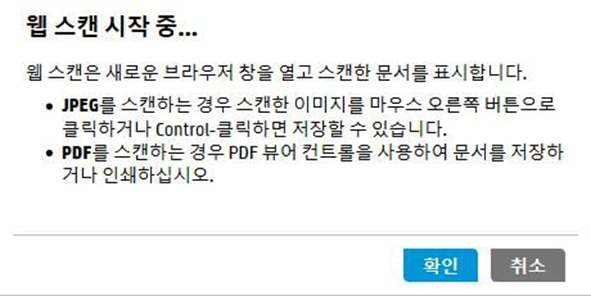

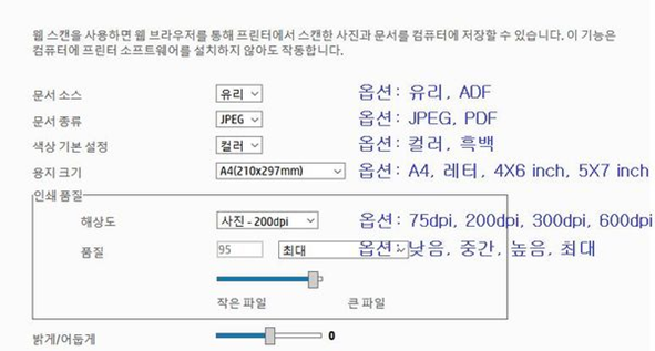

3. 스캔을 진행하기 전에 옵션을 변경할 수 있습니다.
4. 옵션을 변경한 다음 스캔 시작을 누릅니다.

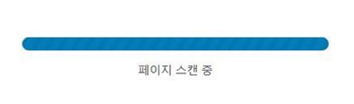

5. 스캔 작업이 완료될 때까지 기다립니다.

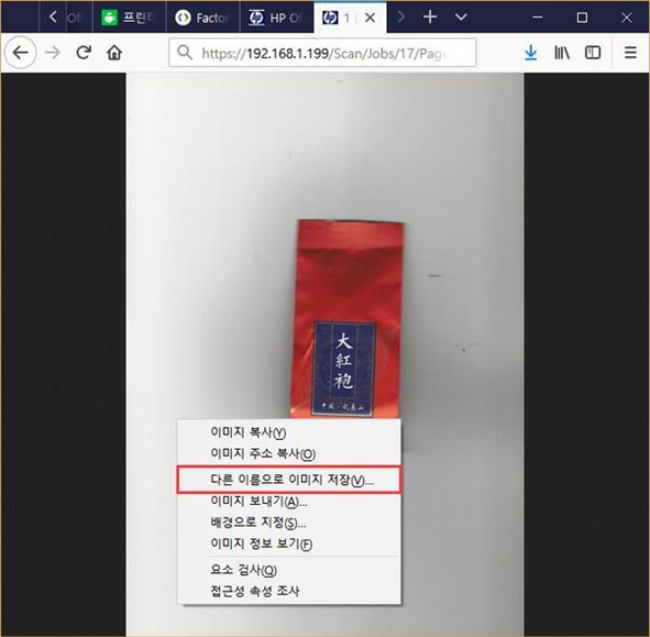

6. 웹 페이지로 전송된 파일은 다음 내용에 따라 컴퓨터에 저장할 수 있습니다.
웹 페이지에서 팝업 차단 기능을 사용하면 스캔된 내용이 표시되지 않을 수 있습니다.
