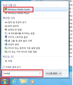

1. 시작 버튼을 선택하고 , 검색에 [media]라고 입력하고, 결과에서 [Windows Media Center]를 선택합니다.

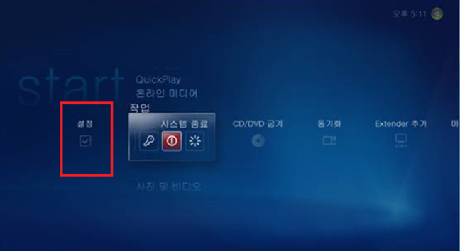

2. 작업메뉴에서 설정을 실행한다 .

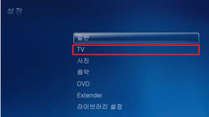

3. 설정 메뉴에서 [TV]를 선택한다.

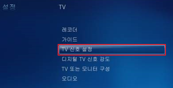

4. TV설정 메뉴에서 TV신호 설정을 선택한다.

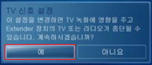

5. TV신호 설정을 선택하면 기존 TV녹화에 영향을 줄 수 있다는 경고 메시지가 나온다 괜찮다면, [예]를 선택합니다.

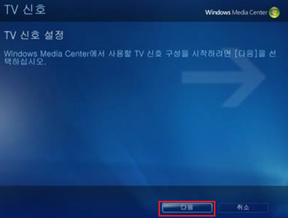

6. [다음]버튼을 선택합니다.

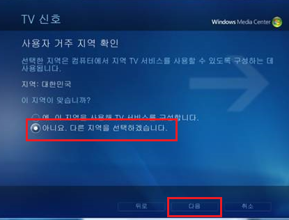

7. [아니요. 다른 지역을 선택하겠습니다.]항목을 선택하고 [다음]을 선택합니다.

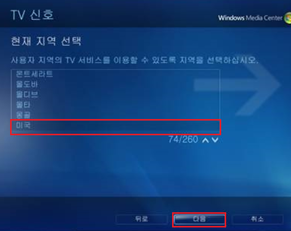

8. [미국]을 선택하고 다음을 선택합니다.

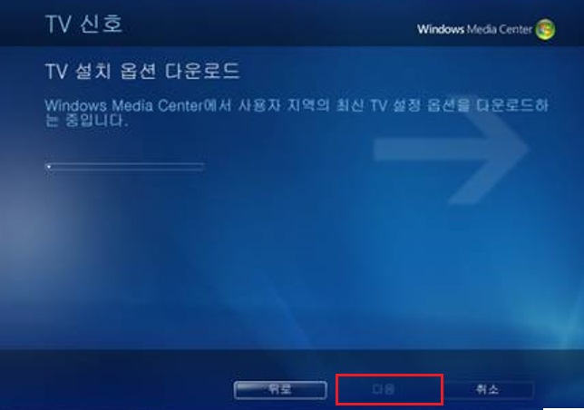

9. 선택한 거주지역의 TV설정옵션을 인터넷으로 다운로드 한다. 다운이 완료되면 [다음]을 선택합니다.

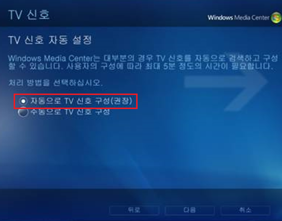

10. [자동으로 TV 신호 구성(권장)]을 선택하고 [다음]을 선택합니다.

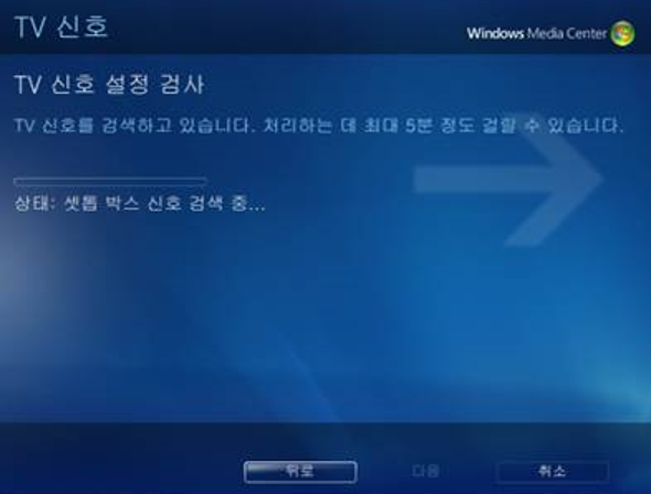

11. 노트북에 연결된 TV카드를 검색합니다. 완료되면 [다음]을 선택합니다.

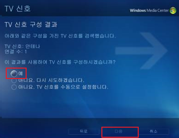

12. 검색결과를 보여주고 이것을 이용해 신호를 구성할지 묻는다 . [예]를 선택합니다.

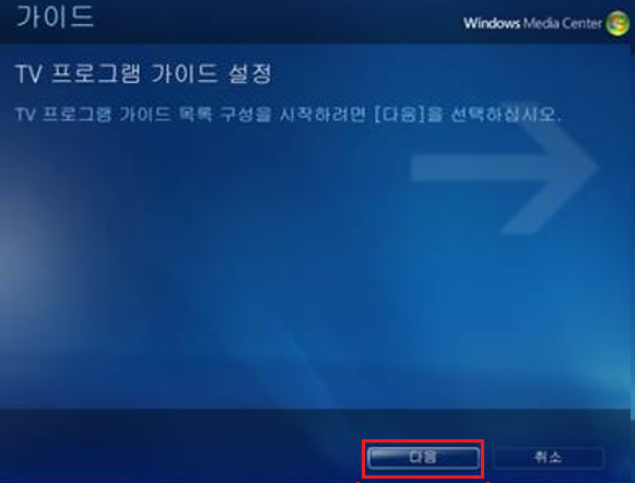

13. TV신호 구성이 완료되고 프로그램 가이드를 설정한다.

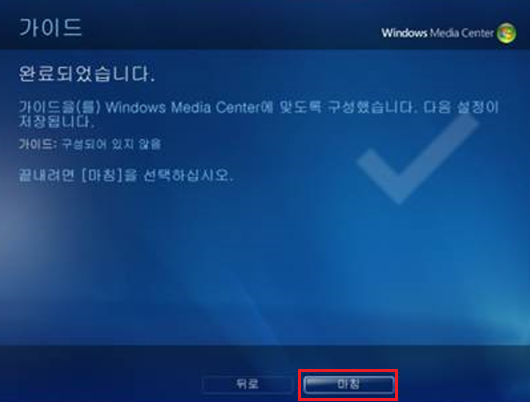

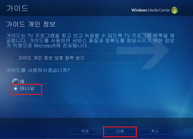

14. 거주지를 미국으로 했기 때문에 도움이 되지 않습니다 . 그러므로 [아니오]를 선택하여 가이드를 구성하지 않습니다.
15. 설정이 완료되었다 .

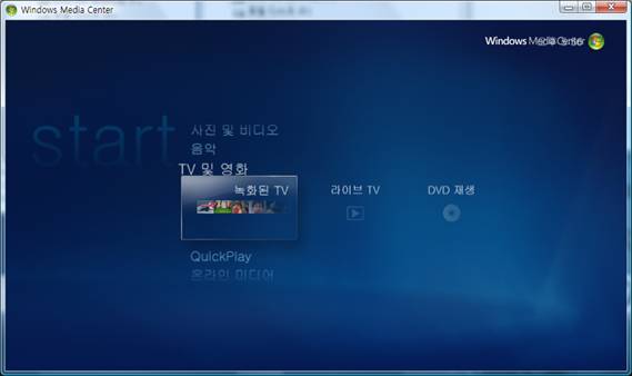

16. 라 이브 TV를 선택하여 TV를 시청한다.
