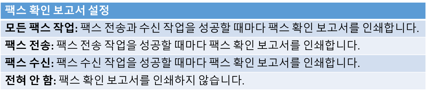

+팩스 확인 보고서
확인 보고서는 팩스 작업이 성공적으로 송수신되었음을 나타나는 간략한 보고서입니다. 팩스 확인 보고서의 인쇄 시기를 설정하려면 다음 절차를 따릅니다.
1. 디스플레이 패널에서 설정 아이콘을 눌러 설정 메뉴에 진입합니다.
2. 팩스 설정을 선택합니다.
3. 팩스 보고서을 선택합니다.
4. 팩스 확인선택합니다.
5. 인쇄 시기를 선택하거나 또는 끄기(Off)를 선택합니다.
참고: 팩스 확인 보고서가 빈번하게 인쇄되어 잉크와 용지가 낭비되는 것을 피면하기 위해 팩스 확인을 Never(전혀 안 함/끄기)으로 설정할 수 있습니다.

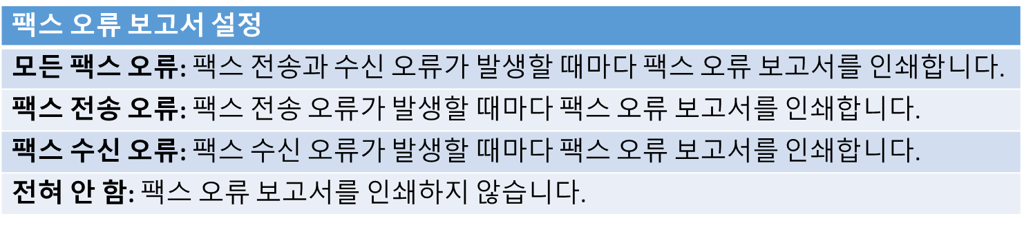

+팩스 오류 보고서
팩스 오류 보고서는 제품에서 발생한 팩스 작업 오류를 나타내는 간략한 보고서입니다. 팩스 오류 보고서의 인쇄 시기를 설정하려면 다음 절차를 따릅니다.
2. 팩스 설정을 선택합니다.
3. 팩스 보고서을 선택합니다.
4. 팩스 오류 보고서선택합니다.
참고: 팩스 오류 보고서가 빈번하게 인쇄되어 잉크와 용지가 낭비되는 것을 피면하기 위해 팩스 확인을 Never(전혀 안 함/끄기)으로 설정할 수 있습니다.

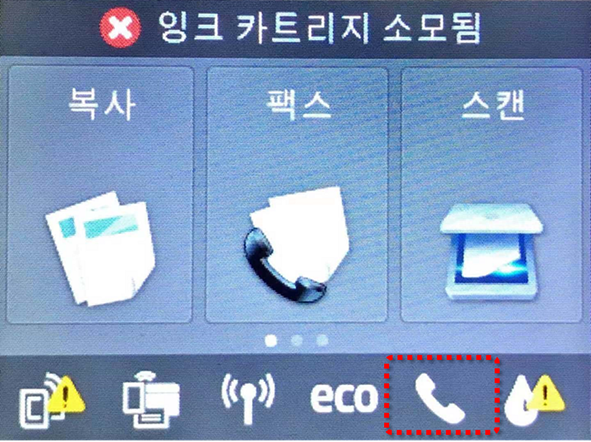

1. 초기 바탕 화면에서 팩스 아이콘을 누릅니다.

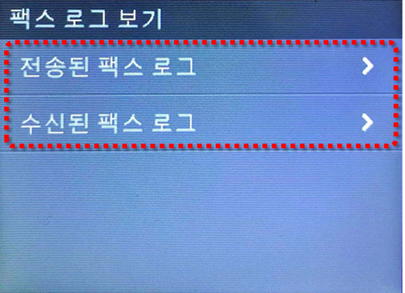

2. 팩스 로그 보기를 선택합니다.

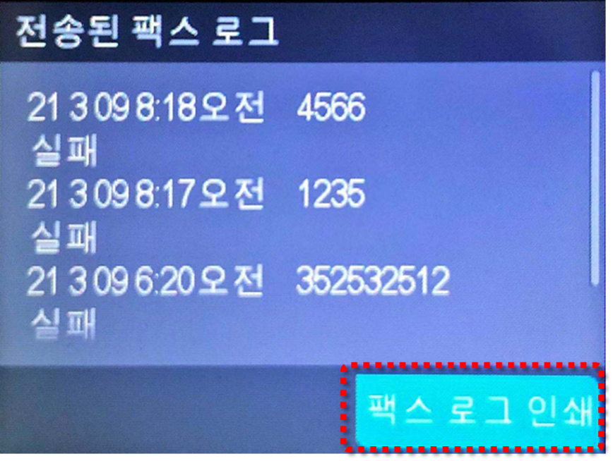

3. 전송된 팩스 로그, 또는 수신된 팩스 로그를 선택합니다.
4. 팩스 로그 인쇄를 누릅니다.
