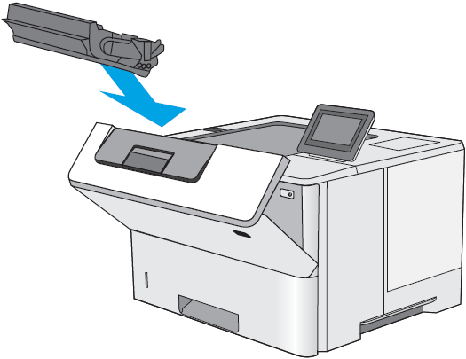

3. 소진된 토너 카트리지를 프린터에서 제거합니다.
4. 새 카트리지의 포장을 해제합니다. 기존 카트리지는 봉투와 상자에 넣어 재활용될 수 있도록 반품합니다.

6. 새 토너 카트리지를 프린터 내부의 트랙에 맞춘 다음 새 토너 카트리지가 단단하게 고정될 때까지 넣습니다.
7. 전면 토너 카트리지 액세스 도어를 닫습니다.
