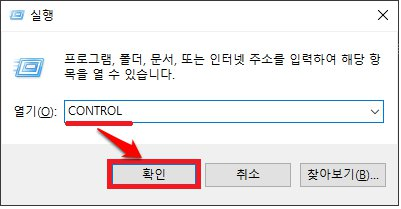

+ 방법1. 터치패드 제조사 제어패널에서 설정하기
A. 키보드에서 [ 윈도우 로고키 + R] 키를 입력합니다 .
B. 실행창에서 [CONTROL] 을 입력하고 [ 확인 ] 버튼을 선택합니다 .
upfile

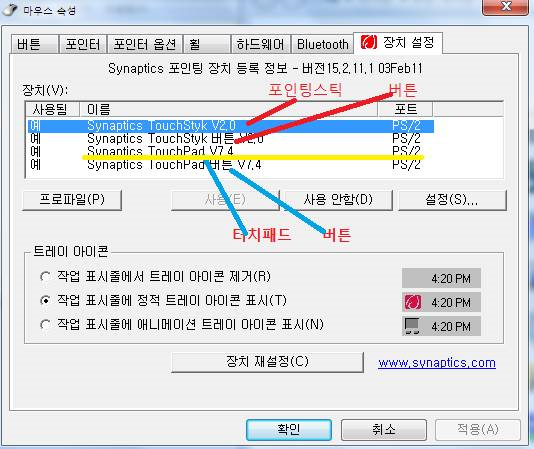

D. 제어판 항목중 [ 마우스 ] 를 선택합니다 .
F. 하드웨어 탭 오른쪽 부분에 터치패드 패드 설정 창을 찾아 설정합니다 .
upfile
[ 참고 ] 위의 [ 사용 안함 ] 버튼을 선택하면 터치패드 기능을 차단할수 있습니다 .

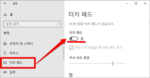

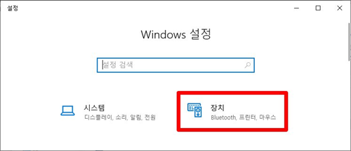

+ 방법2. 윈도우 설정 항목에서 터치패드 비활성화하기
A. 키보드에서 [ 윈도우 로고키 + I] 키를 입력하여 설정 창일 표시합니다 .
B. [ 장치 ] 항목을 선택합니다 .
upfile
C. [ 터치패드 ] 항목에서 터치패드 [ 켬 ] 으로 설정된 부분을 [ 끔 ] 으로 변경합니다 .
upfile

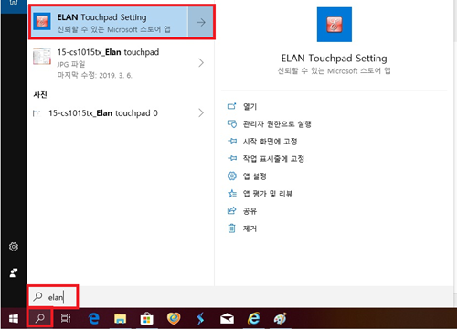

+ 방법3. 터치패드 앱에서 설정하기
최근 제품들은 윈도우 설정이 아닌 앱 (app) 형식으로 터치 패드 조절 프로그램을 제공합니다 .
바탕화면 왼쪽 하단 검색 항목에 아래와 같이 검색을 시도 해보세요 .
[SYNAPTICS 터치패드인 경우]
upfile
[ELAN 터치패드 인 경우 ]
upfile

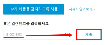

[참고] 터치패드 드라이버 다운로드 방법
A. 아래의 링크로 이동하여, 모델을 검색합니다.
https://support.hp.com/kr-ko/drivers/laptops
upfile

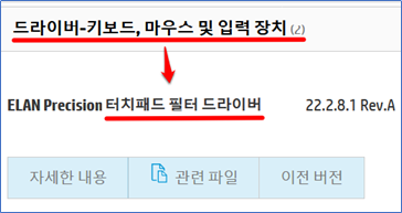

B. 드라이버 항목 중 [드라이버-키보드, 마우스 및 입력 장치]에 [터치패드 드라이버]항목의 드라이버
를 다운로드하여 설치합니다.
upfile

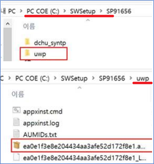

HP드라이버는 SPXXXXX형식으로 되어 있습니다.
최신 모델은 터치패드 설치파일 폴더에서 직접 설정 프로그램을 설치해야하는 경우도 있습니다.
C:\SWSETUP\SPXXXXX\로 가셔서 UWP또는 APPX로 된 폴더를 찾아주시고
그 안에 APPX또는 APPXBUNDEL로 된 파일을 더블클릭하여 설치를 해야 할수도 있습니다.
upfile
