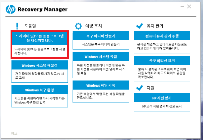

1. 바탕화면 왼쪽 하단에 검색 항목에 [RECOVERY MANAGER]를 검색하고 실행합니다.
2. [드라이버 및/또는 응용 프로그램을 재설치 합니다.]항목을 선택합니다.

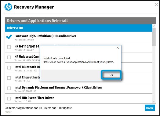

4. 드라이버가 재설치를 하기 위해서 기다립니다. 설치가 완료되면 OK(확인)를 선택합니다.
5. HP 복구 관리자를 종료하고 컴퓨터를 다시 시작합니다.
