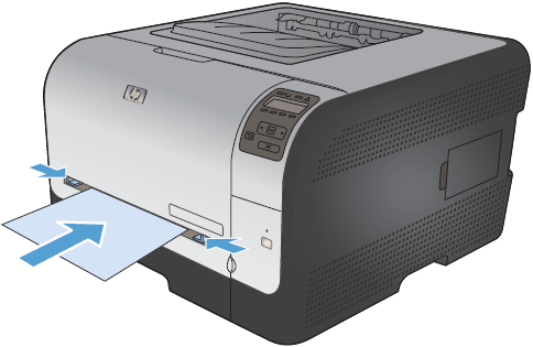

+용지함1에 용지 넣기
1. 용지 한 장을 용지함 1 슬롯에 넣고 용지 조정대를 용지에 닿게 조절합니다.
2. 제품이 용지를 당길 때까지 용지함에 용지를 급지합니다.
참고: 용지함에 용지를 넣을 때 인쇄면이 위를 향하고, 위쪽 가장자리가 제품을 향하게 합니다.
주의: 용지함 1 에 용지를 삽입하기 전에 전원 절약 모드를 종료합니다. 제품이 전원 절약 모드이면 용지함 1 에 용지를 삽입해도 당기지 않습니다.

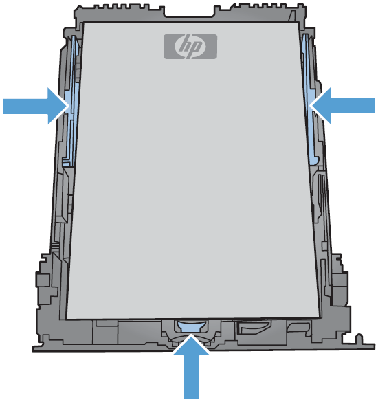

+용지함2에 용지 넣기

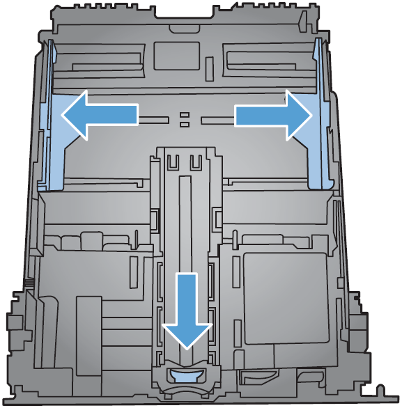

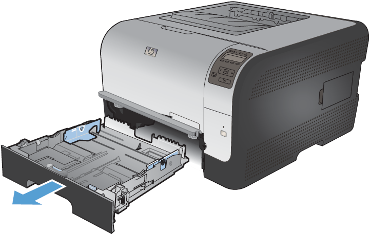

1. 제품에서 용지함을 빼냅니다.

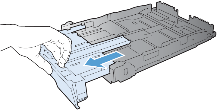

2. 용지 길이 조정대 및 폭 조정대를 밀어 펼칩니다.
참고: 리갈 용지를 넣으려면 용지함 앞이 바깥쪽을 향하게 당겨 약 51mm(2 인치) 정도 빼냅니다.

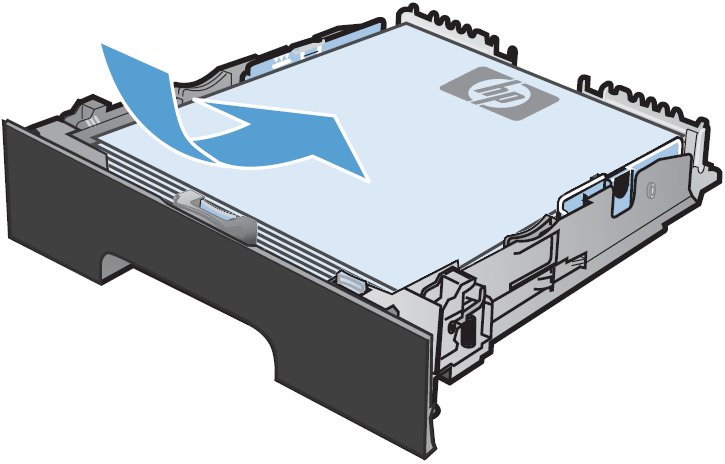

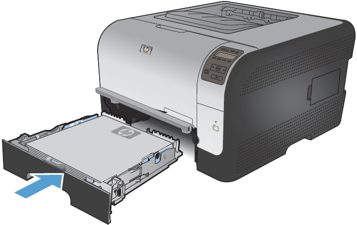

3. 네 모퉁이가 접히지 않게 용지를 용지함에 넣습니다. 용지 길이 조정대 및 폭 조정대를 용지 더미에 닿게 조절합니다.
4. 용지를 내리눌러 용지 더미가 용지함 옆에 있는 최대 적재 표시 탭 아래에 있게 합니다.
5. 용지함을 제품에 다시 넣습니다.

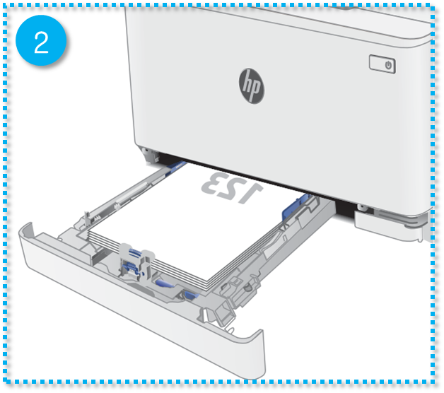

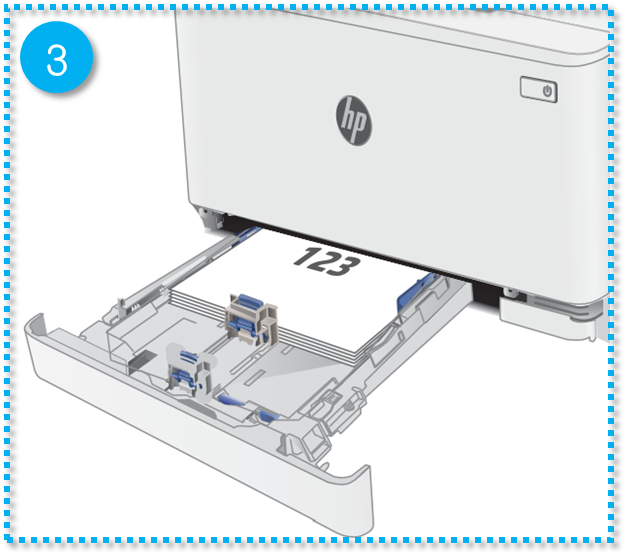

+용지 적재 방향
1. 일반 인쇄
인쇄 면이 위를 향하게, 상단 가장자리가 용지함 뒤쪽을 향하게 삽입합니다.
2. 수동 양면
인쇄 면이 아래를 향하게, 상단 가장자리가 용지함 뒤쪽을 향하게 삽입합니다.
