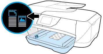

+A3, A4, 레터, 리갈 용지 넣는 방법
1. 출력 용지함을 들어 올립니다.
2. 용지 너비 조정대를 밖으로 밉니다.

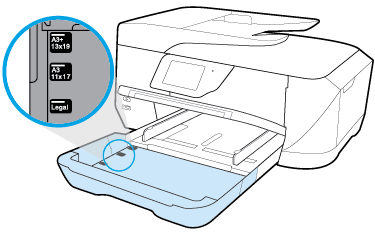

참고: 리갈 용지를 넣을 경우 용지함 전면을 당겨 확장시킵니다.
3. 인쇄면이 아래로 오게 하여 용지의 짧은 가장 자리를 입력 용지함 안으로 넣습니다.
주의: 용지 더미를 용지함 안으로 끝까지 밀어 넣습니다. 그렇지 않을 경우 용지 걸림, 또는 용지가 제대로 급지되지 않을 수도 있습니다.
4. 용지 더미가 용지함에 표시된 선을 넘지 않도록 합니다.
5. 용지 너비 조정대를 용지의 가장자리에 닿을 때까지 안으로 밉니다.
6. 출력 용지함을 내리고, 출력 용지함 확장대를 펼칩니다.
참고: 리갈 크기 또는 그 보다 긴 용지를 넣을 경우, B 크기 용지 표시까지 입력 용지함 익스텐션을 당깁니다.

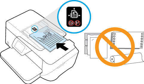

+스캐너의 평판 유리에 원본 문서를 넣는 방법
1. 스캐너 덮개를 들어 올립니다.
2. 원본 문서를 스캐너 유리의 왼쪽 상단 모서리에 맞춰 인쇄면이 아래를 향하게 놓습니다.
3. 스캐너 덮개를 닫고 복사 또는 스캔 작업을 진행합니다.
+스캐너의 자동 문서 공급기(ADF)에 원본 문서를 넣는 방법
1. 자동 문서 공급기(ADF)의 용지 너비 조정대를 밖으로 밉니다.
2. 원본 문서의 인쇄면이 위를 향하도록 하여 원본 문서의 짧은 가장자리를 자동 문서 공급기(ADF)에 넣습니다.
3. 용지 너비 조정대를 원본 문서의 가장자리에 닿을 때까지 안으로 밉니다.
