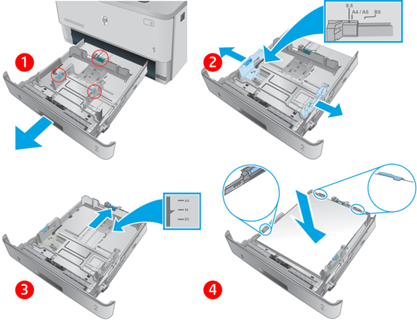

1. 프린터 용지함에 사용하려는 용지(A5, B5…)를 적재합니다.

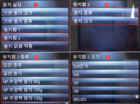

2. 프린터 설정 메뉴에서 용지 크기와 종류를 변경합니다.

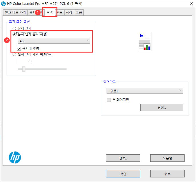

3. 인쇄 기본 설정에서 효과를 선택합니다.
4. 효과에서 인쇄 용지 지정(다음 용지에 문서 인쇄)을 선택하고 용지 크기를 변경합니다.
5. 용지에 맞춤을 선택합니다.
