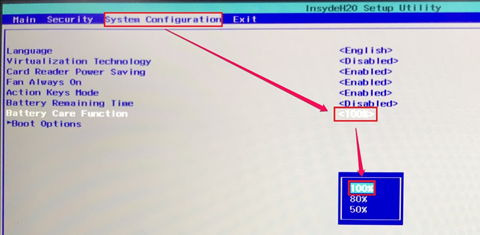

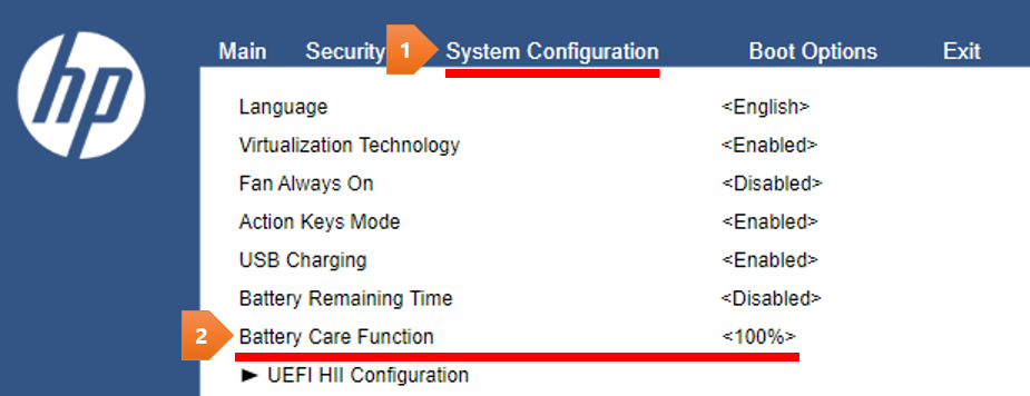

1. 노트북 전원을 켜자마자 F10키를 입력하고 BIOS설정 화면으로 진입합니다.
2. [System Configuration]항목에서 [Battery Care Function]항목을 100%로 설정합니다.
[참고] 신형 모델은 아래와 같습니다.
[System Configuration]-[Batter Care Function]항목을 80%으로 설정하세요.
3. F10키를 입력하고 "YES" 를 선택하고 BIOS를 저장하고 종료합니다.
