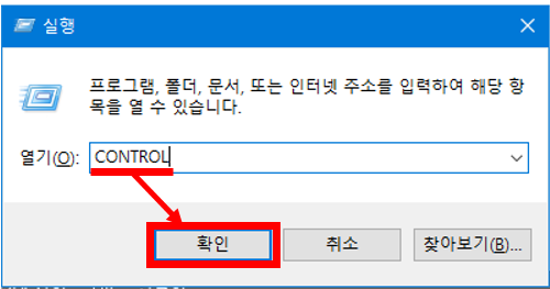

2. 실행창이 표시되면 [CONTROL]이라고 입력하고 확인을 선택합니다.

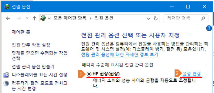

3. 선택된 전원 옵션에 [설정 변경]을 선택합니다.
4. [고급 전원 관리 옵션 설정 변경]을 선택합니다.
5.[USB 설정]-[USB 선택적 절전 모드 설정]을 모두[사용 안 함]으로 설정하고 [확인]을 선택합니다.
