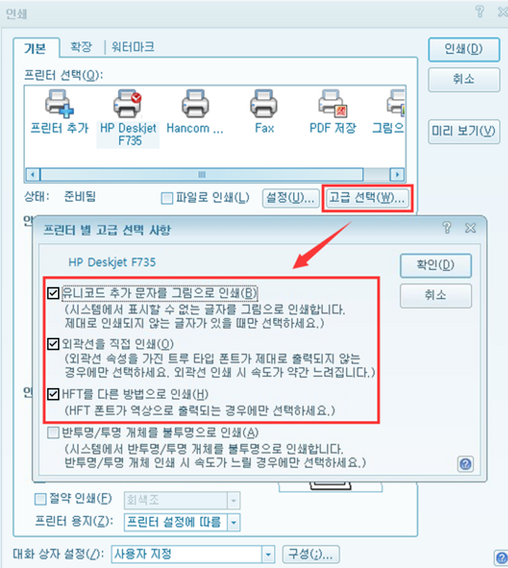

3. 한글 파일을 인쇄할 때 고급선택에서 유니코드 추가 문자를 그림으로 인쇄, 외곽선을 직접 인쇄, HFT를 다른 방법으로 인쇄를 모두 선택하고 확인을 누릅니다.
문제가 해결되지 않으면 다음 작업을 이어서 진행합니다.

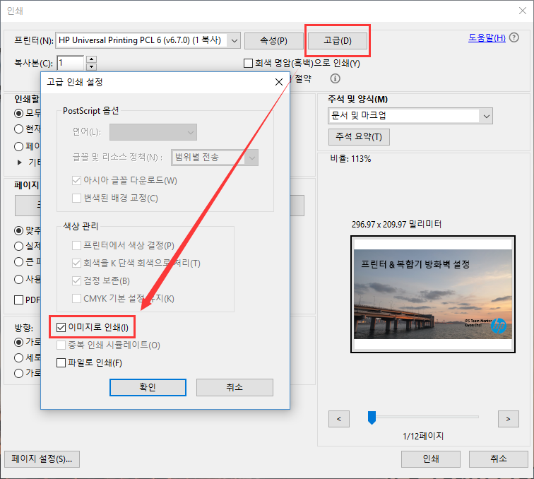

5. 새로 만든 파일에서도 같은 문제가 발생하면, 한글 파일을 PDF 파일로 변환하고, 고급 옵션에서 이미지로 인쇄를 선택한 다음 인쇄합니다.
