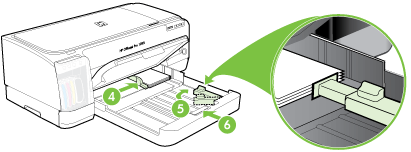

+카드, 봉투, 인화지 용지 넣는 방법
1. 출력 용지함을 들어 올립니다.
2. 용지 너비와 길이 조정대를 밖으로 밉니다.
3. 인쇄면이 아래로 오게 하여 용지의 짧은 가장 자리를 입력 용지함 안으로 넣습니다. 용지를 용지함의 오른쪽 및 뒤쪽 가장자리에 맞춥니다.
주의: 용지 더미를 용지함 안으로 끝까지 밀어 넣습니다. 그렇지 않을 경우 용지 걸림, 또는 용지가 제대로 급지되지 않을 수도 있습니다.
4. 소형 용지 조정대를 시작 위치에서 끝 위치까지 시계 방향으로 90˚ 돌려서 엽니다.
5. 용지 조정대 상단에 있는 버튼을 누른 다음 조정대를 오른쪽으로 밀어 용지 끝에 밀착시킵니다.
6. 입력 용지함 잠금장치를 누른 다음 소형 용지 조정대가 용지 끝에 닿을 때까지 용지함을 밀어 넣습니다. 용지함을 밀어 넣으면 소형 용지 조정대가 용지의 끝에 닿을 때까지 확장됩니다.
7. 출력 용지함을 내리고 출력 용지함 받침대를 확장합니다.
