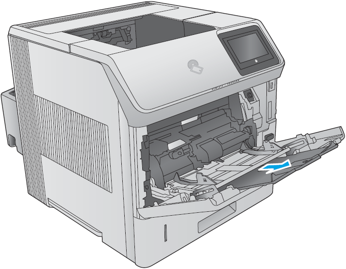

1. 용지함 1 양쪽에 있는 손잡이를 잡고 앞으로 당겨서 엽니다.
2. 용지를 지지하는 용지함 확장대를 꺼냅니다.

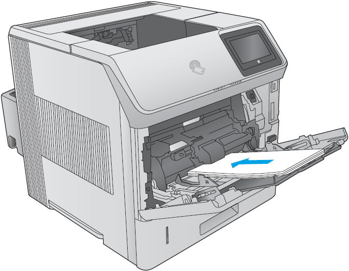

3. 용지함에 용지를 넣습니다.

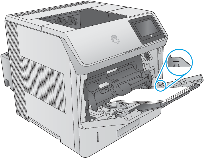

4. 용지가 용지 조정대 적재선 아래에 있어야 합니다.
참고: 최대 적재 높이는 10mm 또는 75g 무게 용지 약 100매입니다.

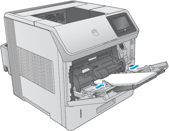

5. 옆면 용지 조정대가 용지 더미에 살짝 닿아 용지가 휘지 않을 정도로 조정합니다.

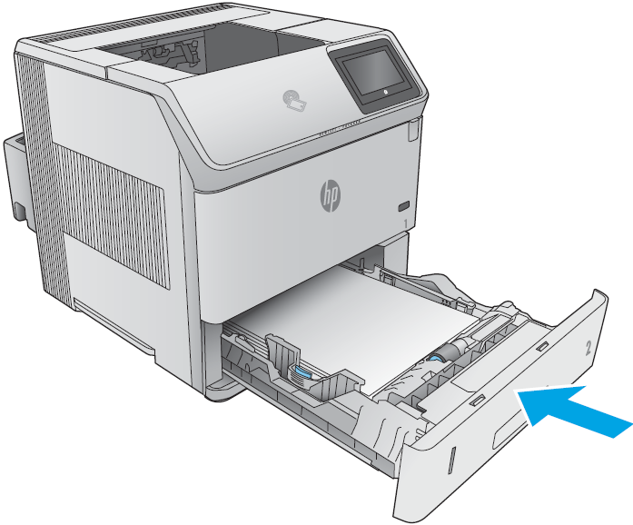

+용지함2와 옵션 500 매 용지함에 용지 넣기
다음은 용지함 2 및 선택 사항 500 매 용지함(부품 번호 F2G68A)에 용지를 넣는 방법에 대한 설명입니다. 이 용지함은 75g/m2 용지를 최대 500 매까지 넣을 수 있습니다.
참고: 500 매 용지함에 용지를 넣는 절차는 용지함 2 에 넣는 방법과 동일합니다. 용지함 2 만 여기에 표시됩니다.

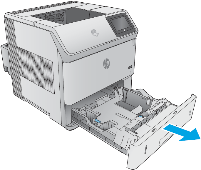

1. 용지함을 빼내고 살짝 위로 들어올려 제품에서 분리합니다.
참고: 해당 용지함을 사용 중일 때는 열지 마십시오.

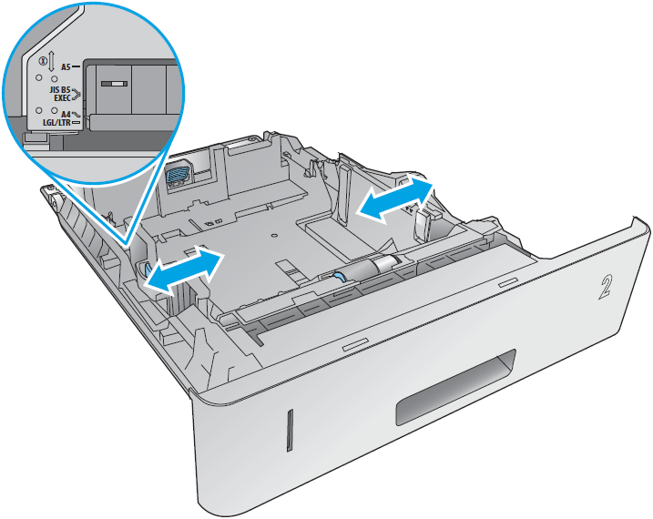

2. 용지를 넣기 전에 용지 조정대 조정 걸쇠를 조이고 사용 중인 용지 크기에 맞게끔 조정대를 밀어서 용지 너비 조정대를 조정합니다.

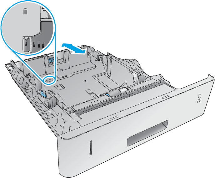

3. 용지 조정대 조정 걸쇠를 조이고 사용 중인 용지 크기에 맞게끔 조정대를 밀어서 용지 길이 조정대를 조정합니다.

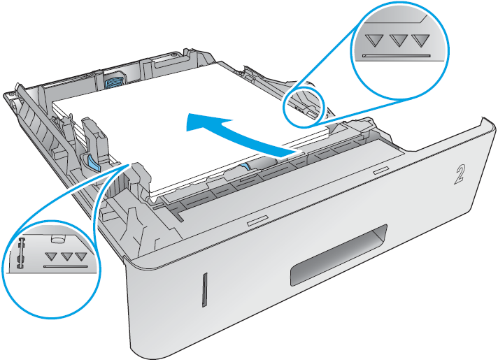

4. 용지함에 용지를 넣습니다. 용지 묶음이 구부러지지 않고 조정대에 살짝 닿는지 용지를 확인합니다.
참고: 용지 걸림을 방지하려면 용지 조정대를 정확한 크기에 맞춰 조정하고 용지함을 너무 꽉 채우지 마십시오. 용지 더미의 위쪽이 용지함 가득 참 표시기 아래에 있는지 확인합니다.
5. 용지함을 닫습니다.
6. 장치 제어판에 용지함 구성 메시지가 나타납니다.

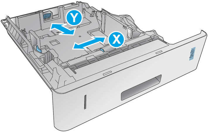

7. 표시된 용지 크기 및 종류가 정확하지 않으면 수정을 선택하여 다른 용지 크기 또는 종류를 선택하십시오. 맞춤 크기 용지의 경우 제품 제어판에 메시지가 표시될 때X 및 Y 치수를 지정해야 합니다.
