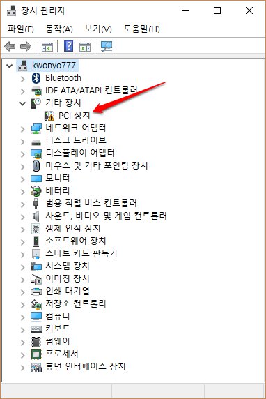

장치가 정상적으로 작동하지 않아, 드라이버를 제거하려 합니다. 어떻게 해야 합니까?
해결책
장치관리자에서 드라이버를 제거에 대한 설정을 진행 할 수 있습니다.
다음 아래의 순서대로 설정을 진행하시기 바랍니다.
1. 키보드에서 [윈도우 로고키]와 [R]키를 동시에 입력합니다.
2. 실행창이 표시되면 [devmgmt.msc]라고 입력하고 [확인]을 선택합니다.

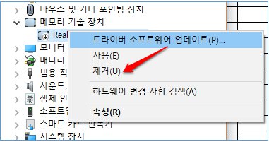

3. 드라이버를 제거할 장치에서 마우스 오른쪽 버튼을 선택하고, [제거]를 선택합니다.

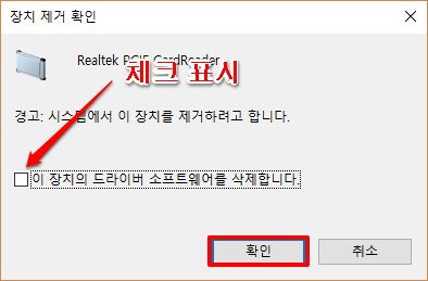

4. [이 장치의 드라이버 소프트웨어를 삭제합니다.]항목에서 체크를 하고, [확인]버튼을 선택합니다.

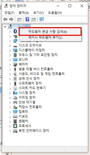

5. 장치가 제거 이후에 컴퓨터 이름에서 마우스 오른쪽 버튼을 선택하여, [하드웨어 변경 사항 검색(A)]를 선택합니다.
6. 설치가 제거된 드라이버가 아래와 같이 확인이 가능합니다.

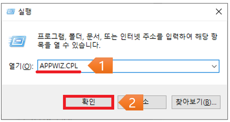

2. 실행창이 표시되면 [APPWIZ.CPL]로 입력하고 [확인]을 선택합니다.

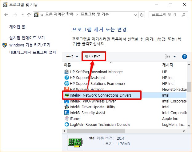

3. 프로그램 리스트가 표시되면 삭제할 장치 프로그램을 선택하고, 리스트 상단에 [제거/변경]을 선택합니다.
[주의] 해당 장치 관리 소프트웨어 삭제되면 해당 장치 기능을 사용할 수 없습니다.

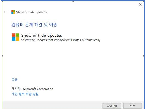

1. 다음 아래의 링크에서 도구를 다운로드 받습니다.
업데이트 차단 도 구 다운로드 받기

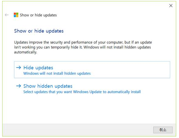

2. [다음]을 선택합니다.

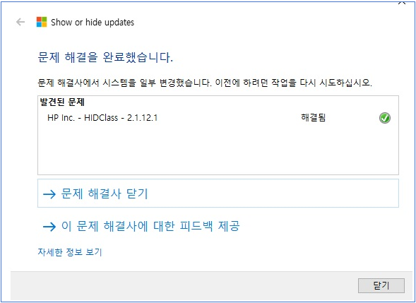

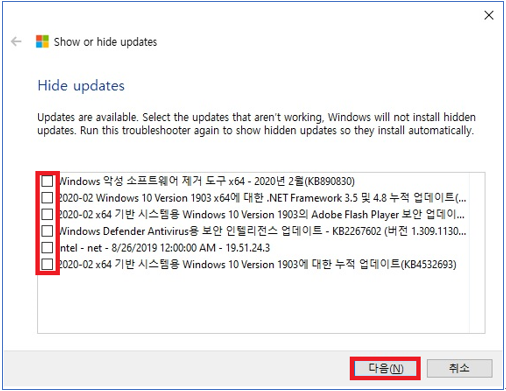

3. [HIDE UPDATES]를 선택합니다.
3. 문제가 되어 차단할 업데이트 항목을 체크하시고 [ 다음]을 선택합니다.
4 . 해당 항목에 [ 해결됨]으로 표시되면 성공적으로 업데이트가 차단된 것입니다.
