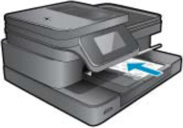

1. 사진 용지함(출력 용지함)을 들어 올리고, 용지 너비 조정대를 왼쪽으로 밉니다.
2. 인쇄면이 아래로 오게 하여 용지의 짧은 가장 자리를 입력 용지함 안으로 넣습니다.
주의: 용지 더미를 용지함 안으로 끝까지 밀어 넣습니다. 그렇지 않을 경우 용지 걸림, 또는 용지가 제대로 급지되지 않을 수도 있습니다.
3. 용지 너비 고정대를 용지의 가장자리에 닿을 때까지 오른쪽으로 밀고 사진 용지함(출력 용지함)을 내립니다.
+인화지 넣는 방법
1. 사진 용지함 덮개를 들어 올립니다.
2. 사진 용지함의 용지 너비 조정대를 왼쪽으로 밉니다.
3. 인쇄면이 아래로 오게 하여 인화지의 짧은 가장 자리를 입력 용지함 안으로 넣습니다.
4. 용지 너비 조정대를 인화지의 가장자리에 닿을 때까지 오른쪽으로 밀고 사진 용지함 덮개를 내립니다.
+봉투 넣는 방법
2. 인쇄면이 아래로 오게 하여 봉투의 짧은 가장 자리를 입력 용지함 안으로 넣습니다.
3. 용지 너비 조정대를 봉투의 가장자리에 닿을 때까지 안으로 밀고 사진 용지함을 내립니다.
