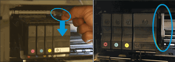

13. 캐리지 걸쇠가 내려져 있는지 확인 합니다 .
14. 캐리지 걸쇠가 올려져 있으면 딸깍 소리가 날 때까지 아래로 누릅니다 .
