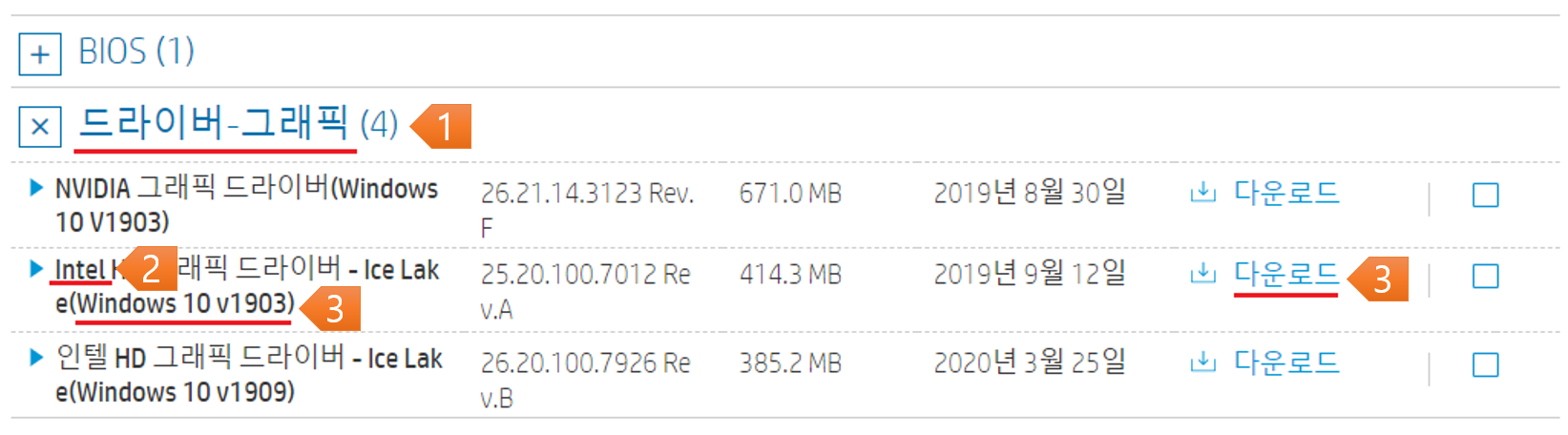

5. 리스트 중에서 [드라이버-그래픽]항목에서 맞는 그래픽 드라이버를 선택하여, 다운로드 받습니다.
[ 1 ]여러 항목 중에서 [ 드라이버 – 그래픽] 항목을 선택합니다.
[ 2] 사용하는 제품에 맞는 제조사 드라이버를 확인합니다.
[3] 윈도우1 0 의 경우 세부 버전을 같이 확인해주어야 합니다.

5. [드라이버 - 그래픽 ]항목의 알맞은 드라이버를 선택하여 [다운로드]버튼을 선택합니다.
