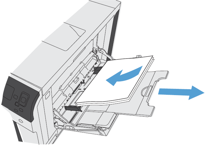

+용지함1에 용지 넣기
다음은 용지함 1에 용지를 넣는 방법에 대한 설명입니다.
주의: 용지 걸림을 방지하려면 인쇄하는 동안 용지함 1에 절대로 용지를 추가하거나 제거하지 마십시오.

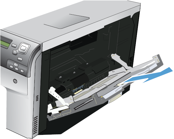

1. 용지함 왼쪽과 오른쪽에 있는 손잡이를 잡고 아래로 당겨 용지함 1을 엽니다.
2. 용지를 놓는 용지함 확장판을 꺼냅니다.

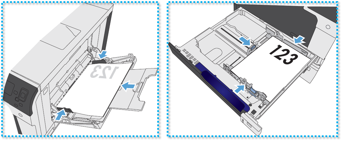

3. 용지함에 용지를 넣습니다.
참고: A4용지를 인쇄할 때 용지의 긴 가장자리가 먼저 들어가도록 넣습니다.

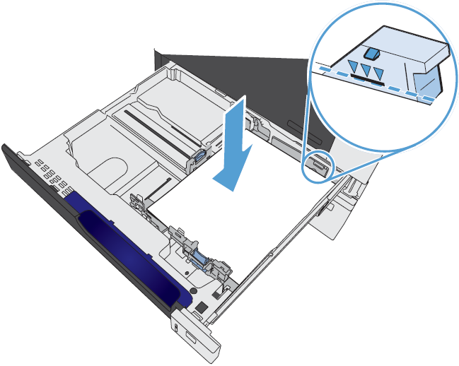

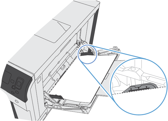

4. 용지가 용지 조정대의 탭 아래에 오게 하고 용지량 표시기를 초과하지 않도록 합니다.

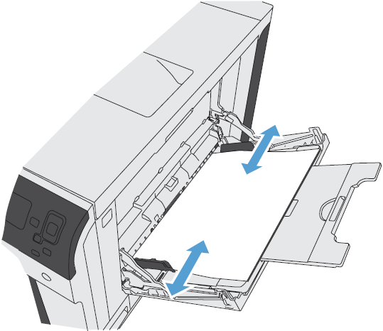

5. 옆면 용지 조정대가 용지 더미에 살짝 닿아 용지가 휘지 않을 정도로 조정합니다.

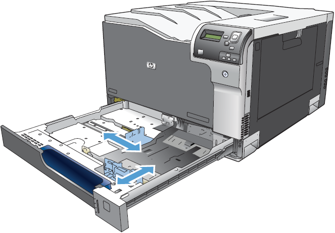

+용지함 2와 용지함 3에 용지 넣기

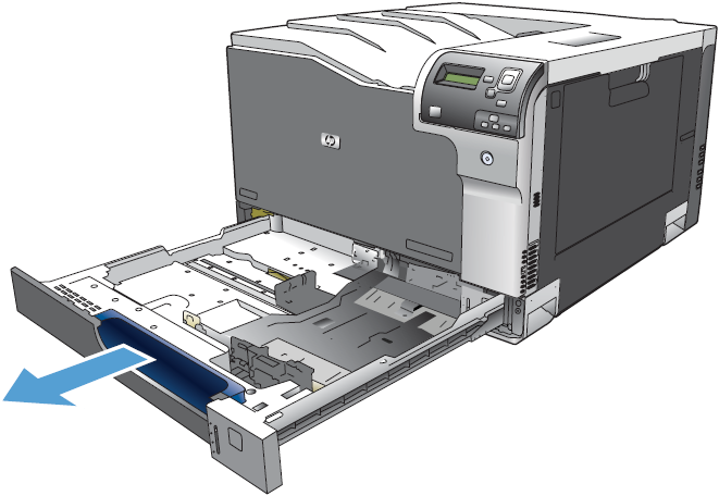

1. 용지함을 엽니다.
참고: 해당 용지함을 사용 중일 때는 열지 마십시오.
2. 용지 조정대 조정 걸쇠를 조이고 사용 중인 용지 크기에 맞게끔 조정대를 밀어서 용지 길이 조정대와 용지 폭 조정대를 조정합니다.
3. 용지함에 용지를 넣습니다. 용지 묶음이 구부러지지 않게 조정대를 용지 가장 자리에 살짝 닿게 합니다.
참고: 용지 걸림을 방지하려면 용지함을 너무 꽉 채우지 마십시오. 용지 묶음의 위쪽이 용지함 가득 참 표시기 아래에 있는지 확인하십시오. 용지함을 제대로 조정하지 않으면 인쇄 도중 오류 메시지가 나타나거나 용지 걸림이 발생할 수 있습니다.

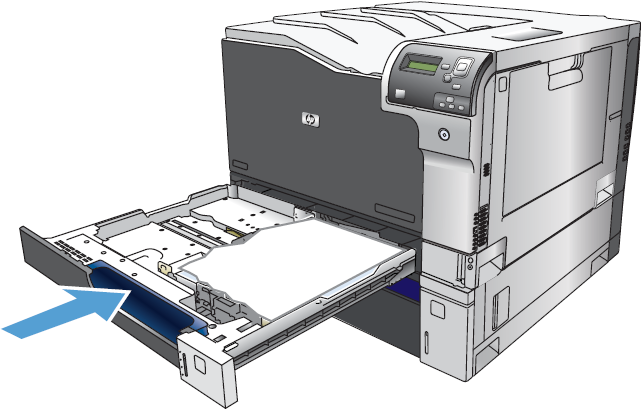

4. 용지함을 닫습니다.
5. 제어판에 해당 용지함의 용지 종류와 크기가 표시됩니다. 구성이 올바르지 않으면 제어판의 지침을 따라 크기나 종류를 변경합니다.
