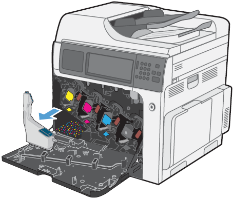

+토너 수집병 교체 방법
1. 전면 카트리지 액세스 도어를 엽니다.
2. 토너 수집병 상단의 파란색 레이블을 잡고 제품에서 토너 수집병을 빼냅니다.
3. 부착된 파란색 캡을 토너 수집병 상단의 파란색 구멍 위에 씌웁니다.
4. 패키지에서 새 토너 수집병을 꺼냅니다.
5. 제품에 새 수집병 하단을 먼저 넣은 다음 딸깍 소리가 나면서 고정될 때까지 수집병 상단을 밀어 넣습니다.
6. 전면 카트리지 액세스 도어를 닫습니다.
주의: 토너 수집병이 제대로 설치되지 않으면 전면 도어가 완전히 닫히지 않습니다.
