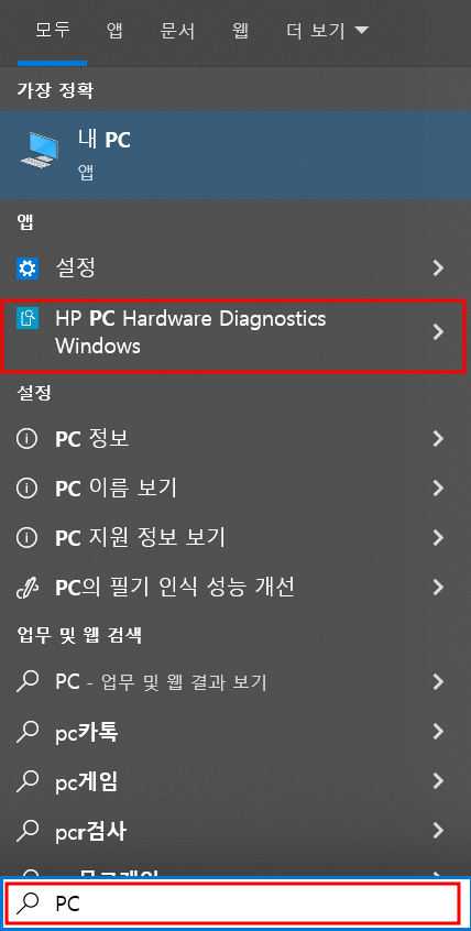

1. 컴퓨터 왼쪽 하단 돋보기에 pc로 입력 합니다  .
2. [ HP PC Hardware Diagnostics] 항목을 선택합니다 .

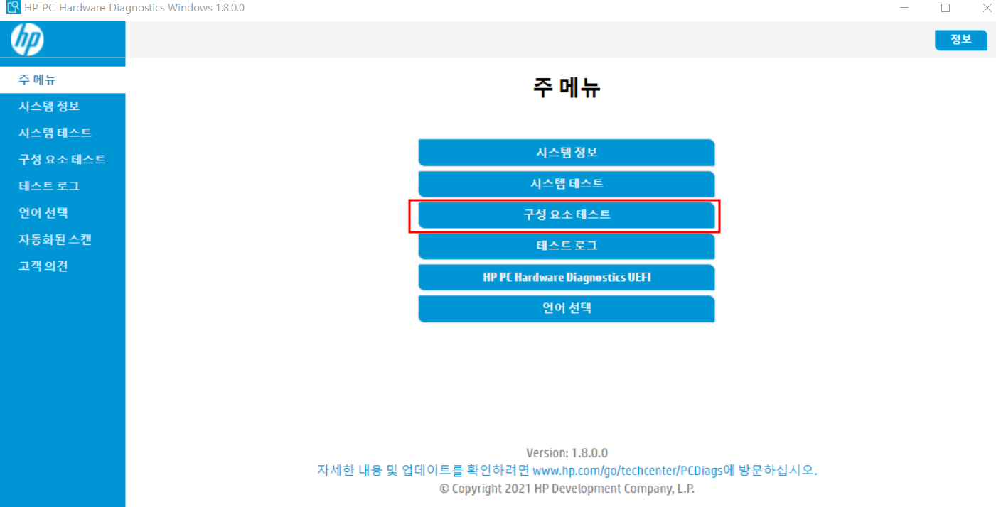

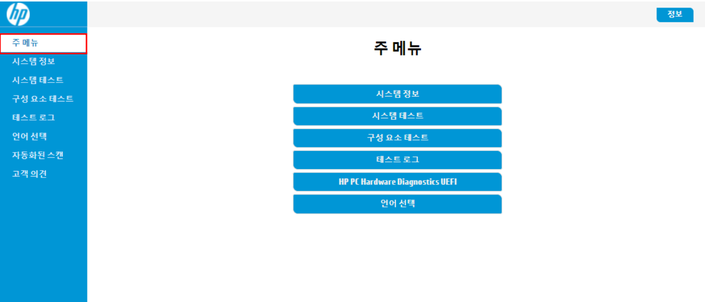

3. [ 주메뉴 ] 를 선택합니다 .

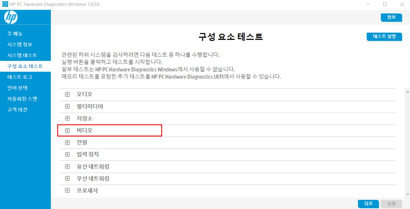

4. [ 구성 요소 테스트 ] 를 선택합니다 .

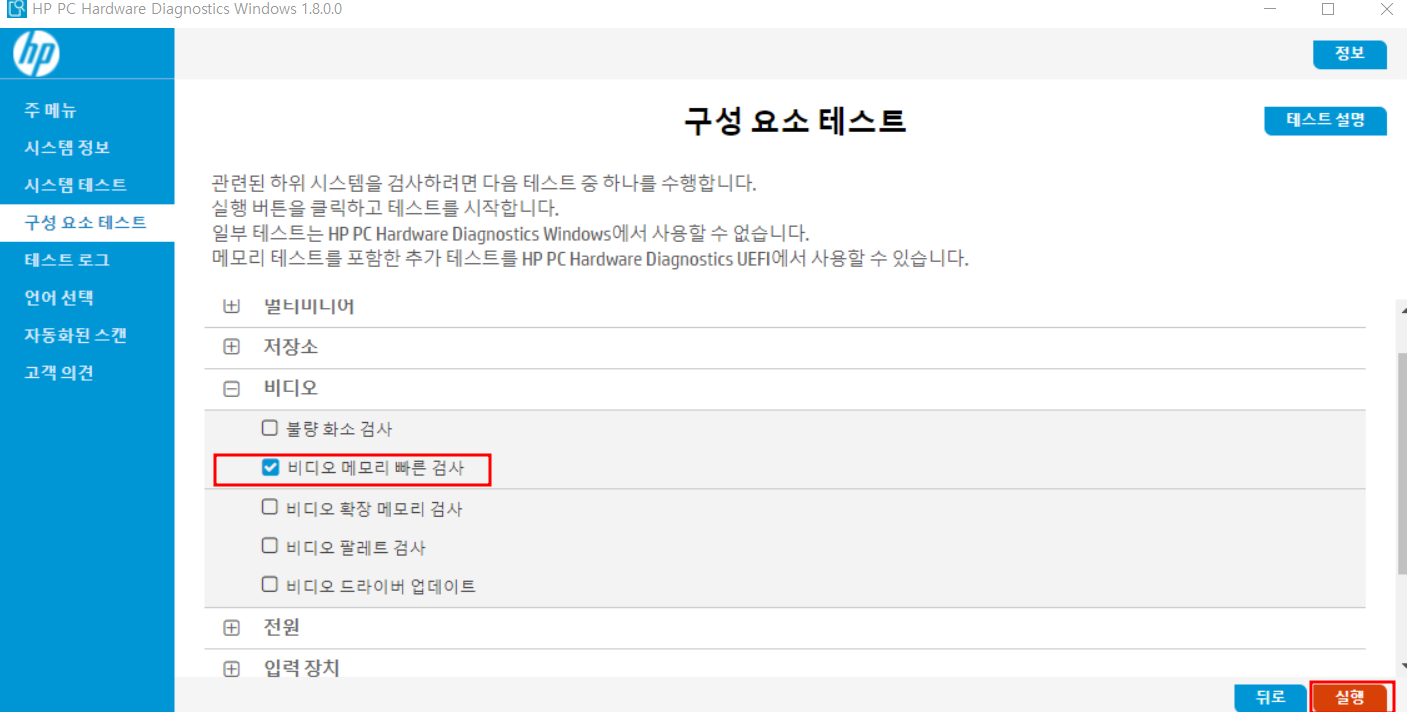

5. [비디오]를 선택합니다.
6. [비디오 팔레트 검사]를 선택합니다. [실행]을 선택합니다.

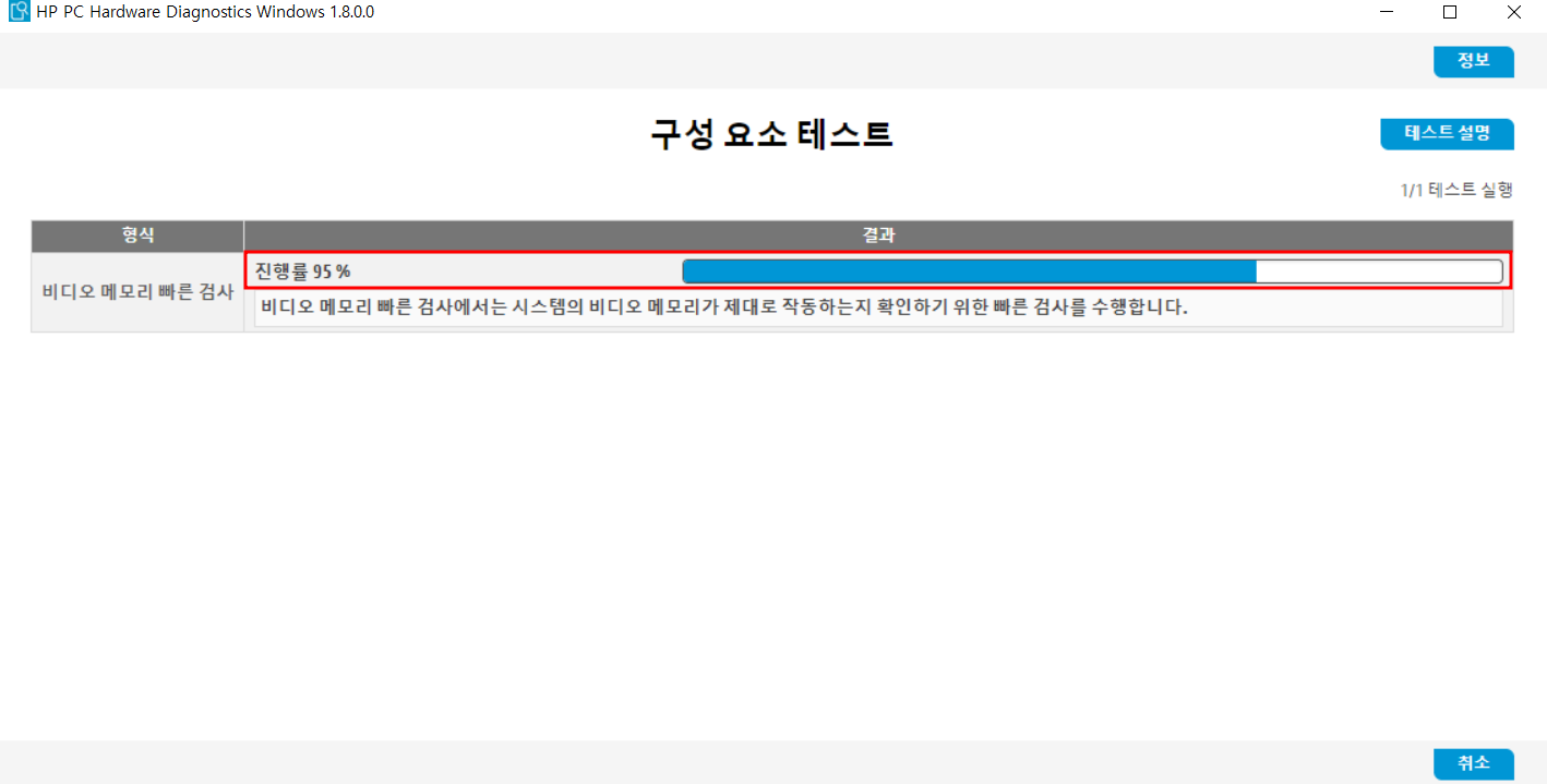

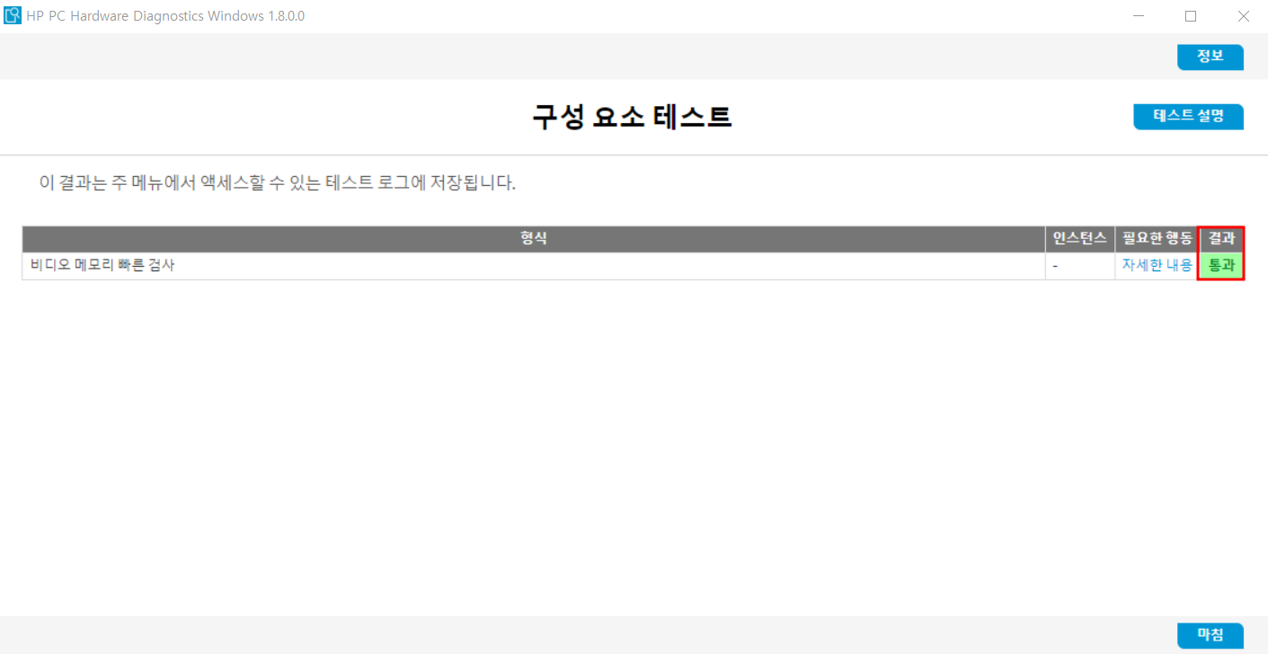

7.  아래와 같이 진행률이 확인 되실 겁니다.
8. 다음 아래와 같은 결과가 표시 됩니다. 정상인 경우 [통과]로 표시되며, 문제가 있는 경우 [실패]라고 나오면 [FAILURE ID]가 같이 표시됩니다.
[참고:오류 결과 코드]
통과(PASS):장치가 정상적으로 작동 합니다
실패(FAIL):기계적 문제가 발견된 것입니다.해당 오류 메시지가 발생하면 :오류ID(24자리)”를 메모하시고 HP서비스 센터에 제공해주시고,하드웨어 서비스를 받아 주시기 바랍니다.
