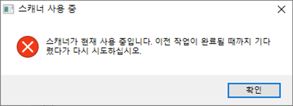

스캐너가 현재 사용 중입니다, 이전 작업이 완료될 때까지 기다렸다가 다시 시도하십시오.
해결 방법
스캔할 때 [스캐너 사용 중…] 오류가 나타나면 다음 내용을 단계별로 진행해 볼 수 있습니다.

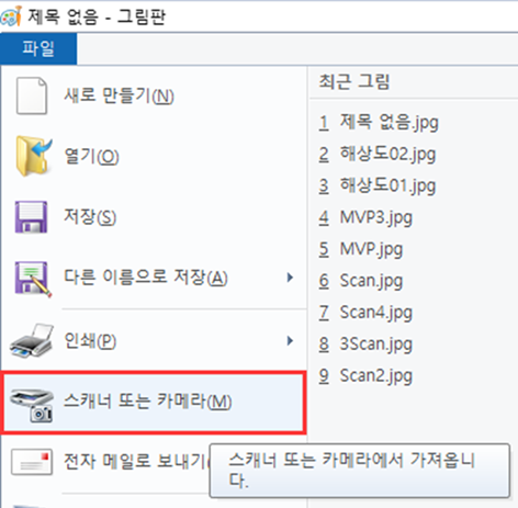

5. 그림판에서 스캔이 가능한지 확인합니다.
6. 그림판에서 스캔이 가능할 경우 HP Scan 소프트웨어를 단독으로 설치합니다.
그림판에서 스캔할 수 없다면 HP Scan 소프트웨어를 단독으로 설치하여 사용할 수 없습니다. 컴퓨터(Windows)의 내부 오류로 인해 발생하는 문제일 수도 있기 때문에 다른 컴퓨터에 설치한 다음 사용할 수 있는지 확인해야 합니다.
