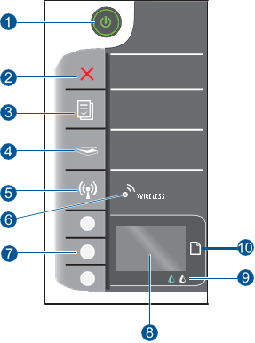

제어판 기능
상태 표시등
제품이 켜진 경우 전원 버튼 표시등이 켜집니다. 제품에서 작업을 처리 중인 경우 전원 표시등이 깜박입니다. 추가로 표시등이 깜박일 경우 사용자가 해결할 수 있는 오류를 나타냅니다. 표시등 깜박임과 수행할 작업에 대한 자세한 내용은 아래를 참조하십시오.

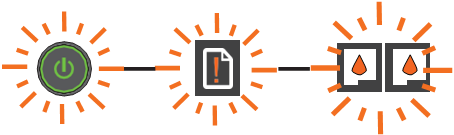

1. 전원 표시등이 빠르게 깜박이고, 주의 표시등이 빠르게 깜박임
출력 용지함이 닫혀 있거나, 용지가 없거나, 용지가 걸렸습니다.
걸린 용지를 제거하고 계속하려면 프린터 디 스플레이에서 OK 을 선택합니다.

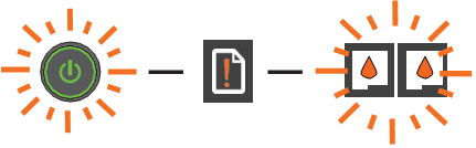

2. 전원 표시등이 빠르게 깜박이고, 두 개의 카트리지 표시등이 빠르게 깜박이고, 주의 표시등이 켜짐
카트리지 덮개가 열려 있습니다.
카트리지 덮개를 닫습니다.
