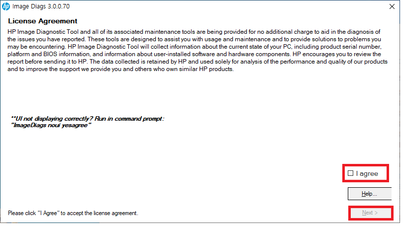

2. IMAGE DIAGS창이 뜨면 오른쪽 하단에 [I agree]를 체크하고 [Next >]를 선택합니다.
3. [Recommended (default options)]항목을 선택하고 [Next >]를 선택합니다.

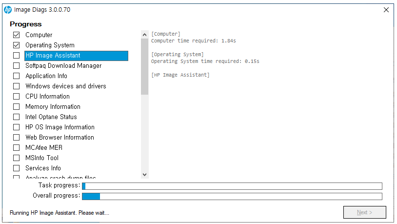

4. 로그 수집이 진행됩니다. 잠시 기다려 주십시오.

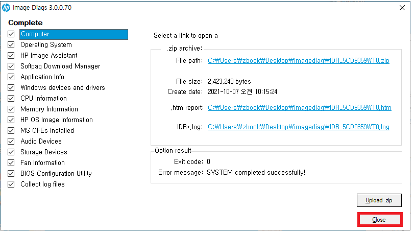

5. 로그 수집이 완료되면 [Close]를 선택합니다.
6. 작업이 완료되면 아래와 같이 IDR로 시작하는 로그 파일이 압축파일 형태로 생성됩니다.
해당 파일을 메일로 제공 해주시기 바랍니다.
[참고]로그 파일은 다운 받은 IMAGEDIAGS파일과 동일한 위치에 저장됩니다.
