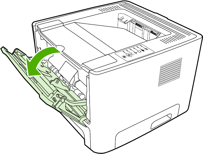

1. 용지함 1을 엽니다.

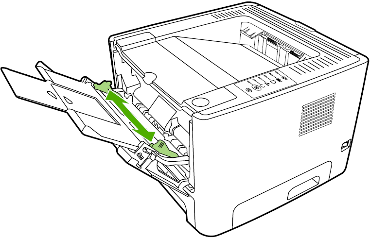

2. 용지함 확장 장치를 꺼내고 사용하는 용지 너비에 맞게 용지 조정대를 조정합니다.
용지함 1 에는 75g/m2 용지 최대 50 매 또는 봉투나 투명 필름, 카드 용지를 각각 10 장까지 넣을 수 있습니다. 용지함 1 을 이용하여 문서의 첫 페이지만 다른 용지에 인쇄할 수도 있습니다.
참고: 용지 조정대는 용지가 프린터로 올바르게 공급되고 인쇄물이 기울어지지 않도록 지지해 줍니다. 용지를 넣을 때에는 사용하는 용지 너비에 맞게 용지 조정대를 조정해야 합니다.

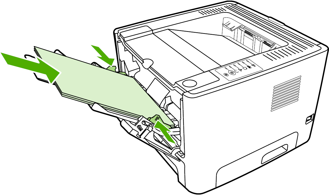

3. 용지를 용지함에 넣습니다. 적재된 용지가 탭 아래에 있으며 최대 높이 표시를 초과하지 않게 합니다.
4. 측면 조정기를 조정하여 용지 더미에 살짝 닿되 용지가 접히지 않게 합니다.

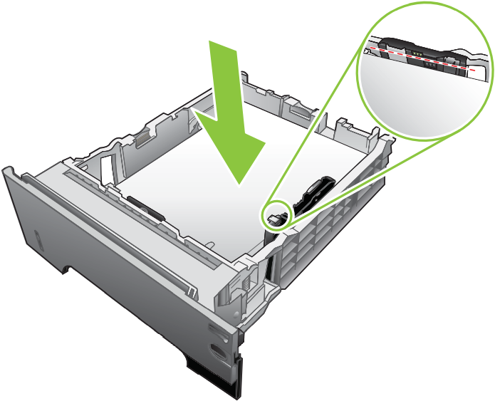

+용지함2와 옵션 용지함3에 용지 넣기

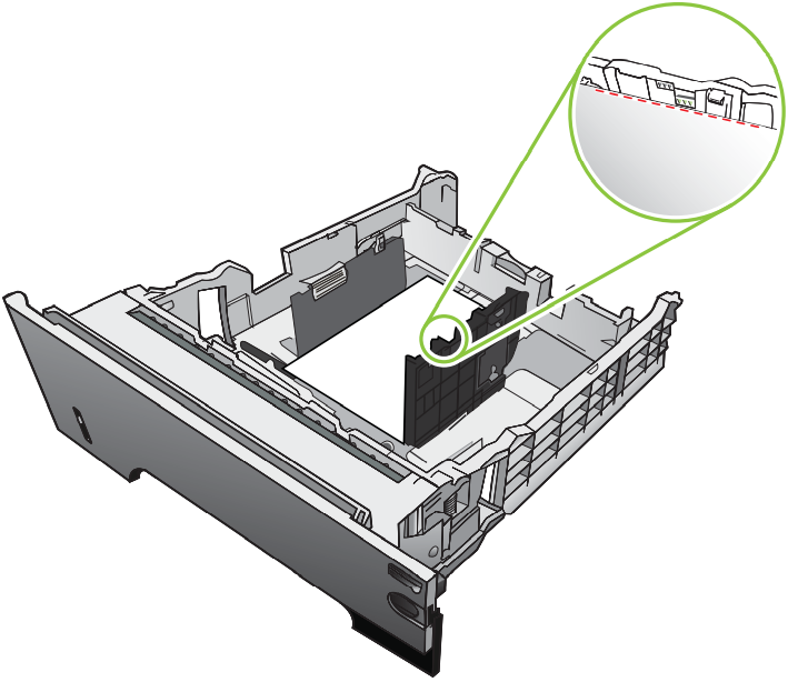

용지함 2 와 옵션 용지함 3 에는 중량 75g/m2 용지 250 매 또는 그보다 무거운 용지일 경우 더 적은 매수의 용지(스택 높이 25mm 이하)를 넣을 수 있습니다. 인쇄면이 아래를 향하게 하여 용지의 상단쪽 부터 급지합니다.
주의: 용지 걸림을 방지하려면 제품이 인쇄 작업을 진행하는 동안 용지함을 적재하지 마십시오.

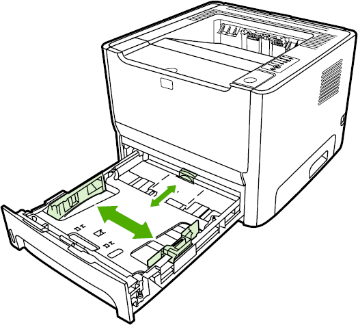

1. 용지를 넣을 때 해당 용지 너비와 길이에 맞게 용지 조정대를 조정합니다.
2. 용지를 용지함에 넣습니다. 용지 더미의 네 모서리가 접혀 있지 않아야 하며, 최대 높이 표시를 넘지 않도록 용지를 넣어야 합니다.
주의: A6 용지의 경우 하단의 높이 표시보다 높게 용지를 쌓지 마십시오.
3. 용지함을 제품에 확실히 끼웁니다.

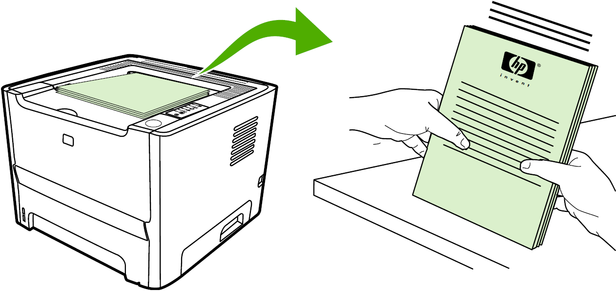

+수동 양면 인쇄 용지 적재 방향
1. 인쇄된 용지를 모아 스택으로 정돈합니다.
2. 인쇄된 면이 아래를 향하게 하여 용지의 위쪽 가장자리부터 용지함 1 에 스택을 다시 넣습니다.
