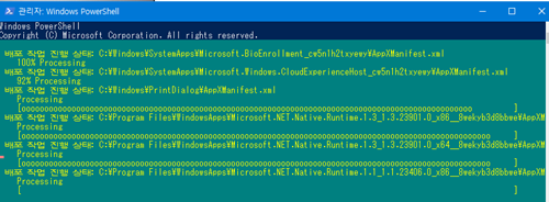

upfile
4. 아래와 같이 작업이 진행됩니다. 작업이 진행되는 동안 기다려 주십시오.
해당 작업 경우에 따라 30분 이상 소요가 될 수 있습니다.
[주의] 빨간색 오류메시지가 표시되어도 기다려 주시기 바랍니다.
[주의] 해당 작업이 진행되는 동안 다소 시간이 소요될 수 있습니다. 절대 강제 종료 하지 마십시오.
upfile
5. 작업이 완료되면 해당 명령창에 커서가 깜빡입니다.
시스템을 다시 시작하고 정상적으로 사용이 가능한지 확인합니다.
