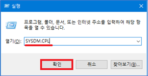

1. 키보드에서 [윈도우 로고 키 + R]키를 입력합니다. 실행창이 표시되면, [SYSDM.CPL]이라고 입력하고 [확인]버튼을 선택 합니다.
upfile

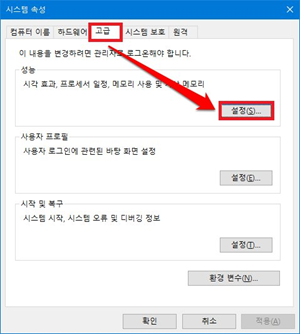

2. [ 고급]탭에서 [설정]버튼을 선택합니다.
upfile

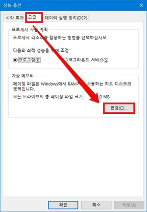

3. [ 고급]탭에 [변경]버튼을 선택합니다.
upfile

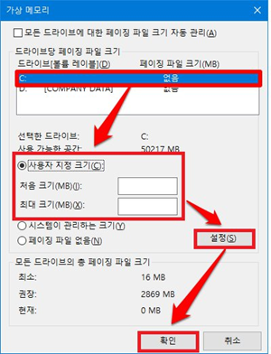

4. [ 모든 드라이브에 대한 페이징 파일 크기 자동 관리 ] 항목을 체크 해제합니다 .
그리고 C 드라이브를 선하고 , [ 사용자 지정 크기 ] 항목을 선택합니다 .
처음 크기와 최대 크기는 아래와 같이 설정합니다 .
처음 크기 : 실제 메모리 용량과 동일하게 기재
최대 크기 : 실제 메모리 용량에 2 배로 기제
위의 수치 기입이 다되었다면 , [ 설정 ] 버튼을 선택하고 [ 확인 ] 버튼을 선택합니다 .
upfile
