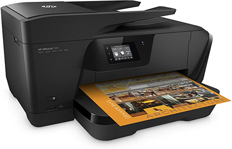

팩스 기능이 있는 HP 복합기 프린터에서 팩스를 수신할 때 응답 모드를 설정할 수 있으며, 응답 모드가 Automatic(자동)으로 설정된 경우, 적합한 응답 전 벨소리 횟수를 설정할 수 있습니다. 상세한 설정 방법은 다음 절차를 따릅니다.
