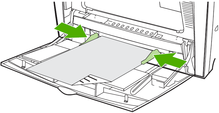

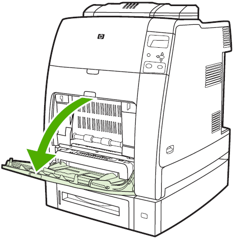

1. 용지함 1 을 엽니다.
2. 옆면 용지 조정대를 원하는 폭으로 조정합니다.
3. 인쇄 면이 아래를 향하고, 페이지 상단이 사용자를 향하도록 하여 용지함에 용지를 넣습니다.
주의: 용지함 1 에는 표준 75g/m2 사무 용지를 100 매 정도 넣을 수 있습니다.
4. 옆면 용지 조정대를 용지가 구겨지지 않고 살짝 닿을 정도로 조정합니다.
주의: 용지가 용지 조정대의 탭 아래 위치하고 용지 크기 표시기를 덮지 않는지 확인합니다.

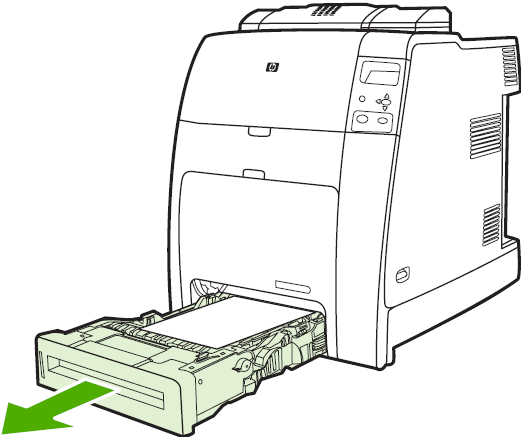

1. 용지함을 엽니다.
참고: 해당 용지함을 사용 중일 때는 열지 마십시오.
주의: 용지함을 잡아 당긴 후 위로 약간 들어올려 빼냅니다.

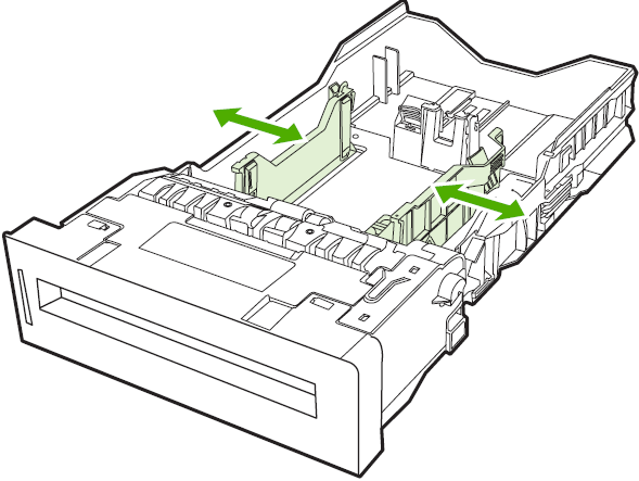

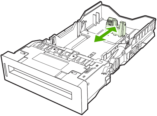

2. 용지 조정대 조정 걸쇠를 조이고 용지함의 뒷면을 살짝 움직여 사용되고 있는 용지의 길이에 맞추어서 뒷면 용지 길이 조정대를 조정합니다.
3. 용지폭 조정대를 사용하는 용지의 크기에 맞추어 살짝 밀어 넓힙니다.

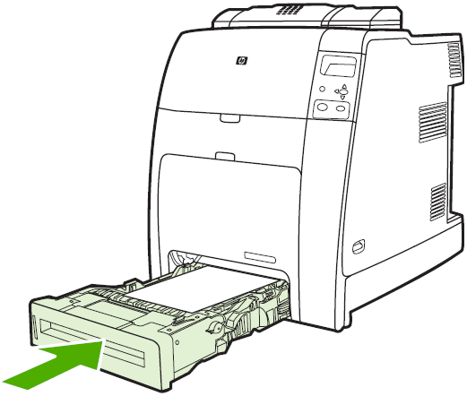

5. 용지함을 프린터에 넣으십시오. 해당 용지함의 용지 종류와 크기가 프린터에 표시됩니다. 구성이 제대로 되어 있지 않다면, 용지함의 용지 종류 및 크기를 설정하라는 메시지가 표시될 때 키를 누릅니다.
6. 구성이 올바로 되어 있다면 을 눌러 메시지를 지웁니다.
