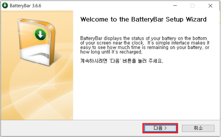

2. 다운로드 받은 파일 [BatteryBarSetup-X.X.X.exe]파일을 더블 클릭하여 실행합니다.
3. 설치 화면이 표시되면 [다음]을 선택합니다.

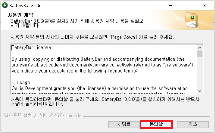

4. [동의함]을 선택합니다.

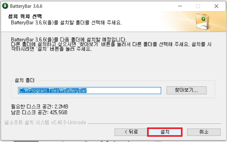

5. [설치]를 선택합니다.

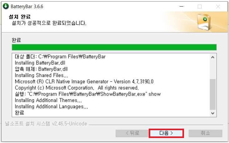

6. 설치가 진행되면, 완료가 되면, [다음]을 선택합니다.

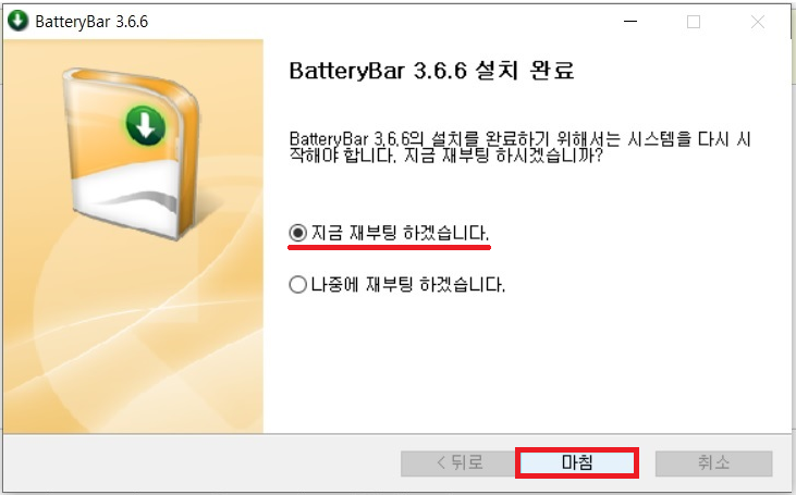

7. [지금 재부팅 하겠습니다.]를 선택하고 [마침]을 선택합니다.

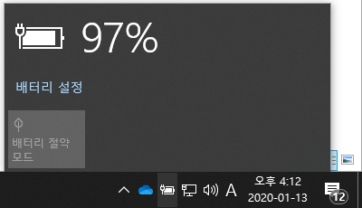

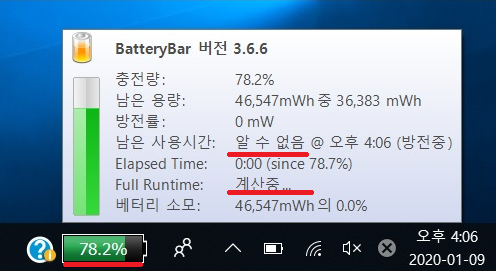

8. 다시 시작하면 오른쪽 하단에 배터리 아이콘이 생기며, 아직은 %로 표시될 것입니다.
초기 배터리 시간을 계산하므로, 5분에서 10분 정도 대기합니다.

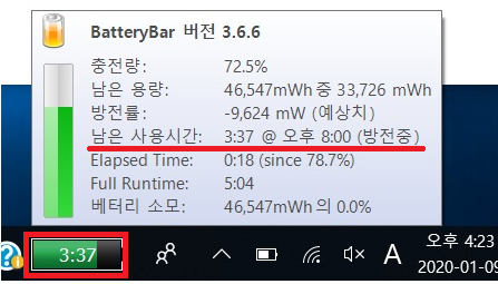

9. 5분이 지난 후에 [배터리 아이콘]을 한번 클릭하면 남은 시간으로 전환되며,
상세 설명에서도 남은 사용 시간이 표시됩니다.
[주의] 해당 시간은 상대적이므로, 해당 시간 보다 짧게 사용될 수 있습니다.
