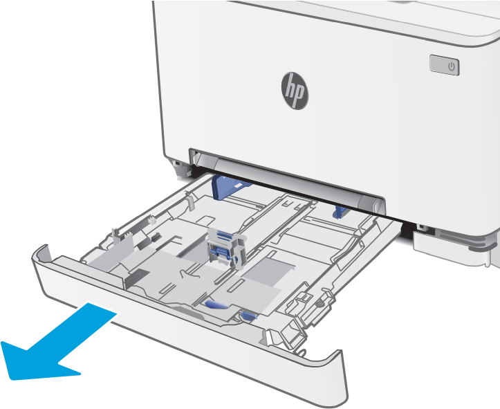

1. 용지함을 엽니다.
주의: 해당 용지함이 사용 중일 때는 열지 마십시오.
2. 용지 길이 조정대 및 폭 조정대를 밀어 펼칩니다.

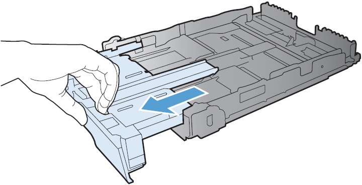

참고: 리갈 용지를 넣으려면 용지함 앞이 바깥쪽을 향하게 당겨 약 57.5mm(2 인치) 정도 빼냅니다.

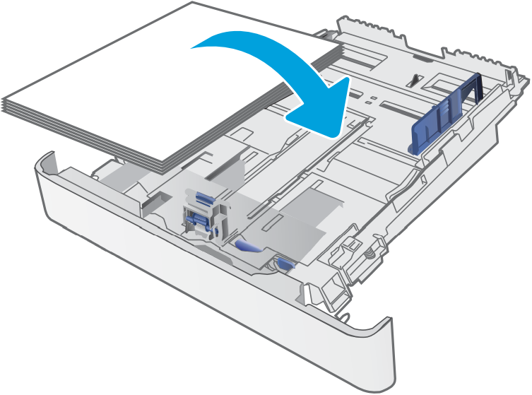

3. 네 모퉁이가 접히지 않게 용지를 용지함에 넣습니다.
4. 용지 길이 조정대 및 폭 조정대를 용지 더미에 살짝 닿아 용지가 휘지 않을 정도로 조절합니다.

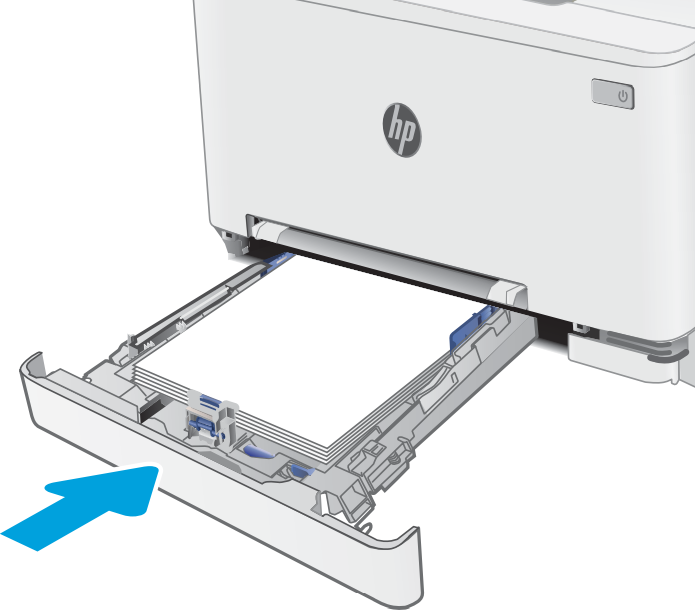

5. 용지함을 닫습니다.

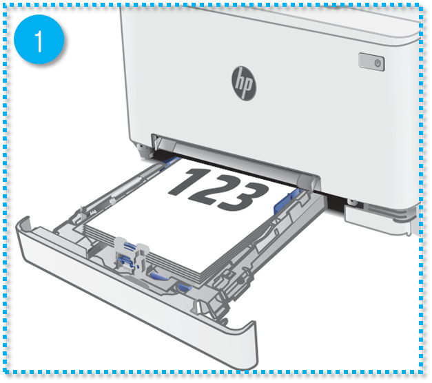

1. 일반 인쇄
인쇄 면이 위를 향하게, 상단 가장자리가 용지함 뒤쪽을 향하게 삽입합니다.

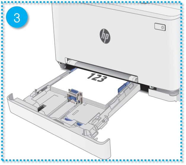

2. 수동 양면
인쇄 면이 아래를 향하게, 상단 가장자리가 용지함 뒤쪽을 향하게 삽입합니다.
