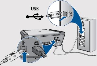

a. USB 선으로 연결한 경우 , 선을 분리 후 다시 연결합니다 . 컴퓨터를 재 부팅 합니다 .

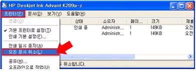

단계 5. 대기열 문서 삭제

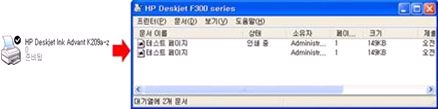

1. 컴퓨터의 시작 - 설정 - 장치 및 프린터 혹은 시작 - 제어판 - 장치 및 프린터를 선택합니다 .
2. 해당 프린터 아이콘에서 마우스 오른쪽 버튼을 누른 후 “ 인쇄 작업 목록 보기 ” 를 클릭 합니다 .
3. 인쇄가 안되고 남아 있는 문서가 있을 경우 상단 메뉴의 ‘ 프린터 - 모든 문서 취소 혹은 인쇄작업 삭제를 클릭합니다 .

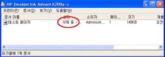

4. “ 삭제 중 ” 메시지만 나오고 삭제가 되지 않을 때는 USB 케이블을 분리 후 컴퓨터를 다시 시작 합니다 .
그래도 남아 있을 경우 “ 대기문서 삭제 방법 ” 혹은 “ 스풀문서 삭제 방법 ” 문서를 참조해서 진행 해 보시기 바랍니다 .
