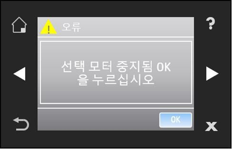

프린터 오류-선택 모터 중지됨
"선택 모터 중지됨" 메세지는 HP Officejet Pro 8600, 8610, 8620, 8640, 8710, 8720등 제품에서 발생하는 경우가 많습니다.

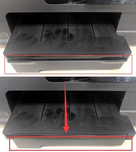

1. 용지함이 잘 닫혀 있는지 확인합니다.
2. 용지함을 열고 용지를 모두 꺼냅니다.
3. 용지를 잘 정리해서 용지함에 다시 넣고 조정대를 용지에 맞게 잘 조절합니다.
4. 용지함을 닫습니다.

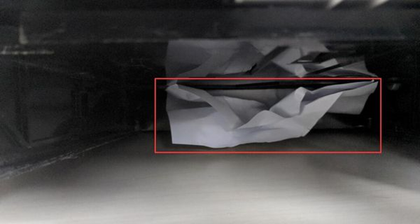

5. 프린터 용지함 영역에서 걸린 용지가 있는지 확인합니다.

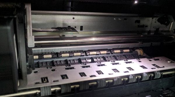

6. 잉크 카트리지와 프린트 헤드 영역에서 걸린 용지가 있는지 확인합니다.

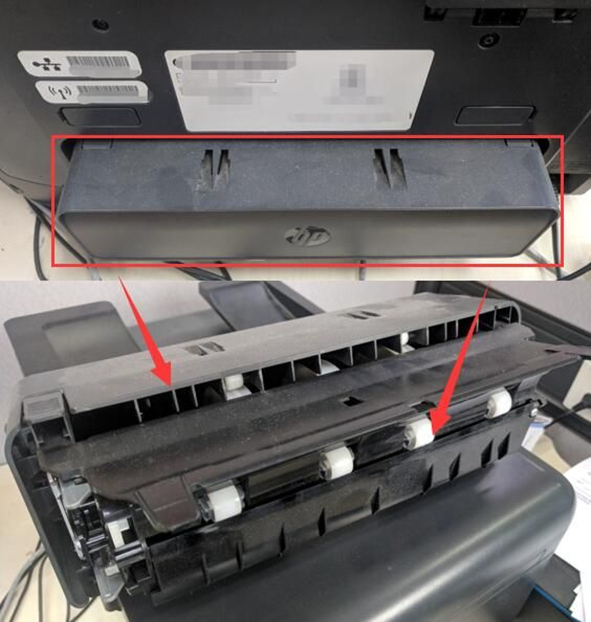

7. 프린터 뒷면 자동 양면 인쇄 장치를 제거하고 걸린 용지가 있는지 확인합니다.
"선택 모터 중지됨" 메세지는 작은 용지 조각이나, 이물질이 걸렸을 때 발생하는 경우가 많습니다. 때문에 프린터의 내부 구석진 곳에서 작은 용지 조각이나, 이물질이 걸렸는지 잘 확인해야 합니다.
