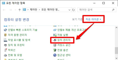

2. 제어판의 오른쪽 상단에 보기 기존을 [큰 아이콘]으로 설정합니다. 그리고 [장치 관리자]를 선택합니다.

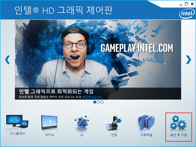

2. 인텔 제어판이 열리면 [옵션 및 지원]을 선택합니다.

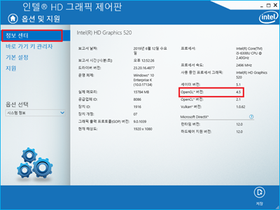

3. [정보 센터]에서 OpenGL이 적용되어 작동하는 것을 확인할 수 있습니다.

단계4. 결론
AMD 제어판에서 OPENGL을 표기하기 위해서는 기본 영상을 제어하는 그래픽 카드가
AMD로 설정이 되어야 하지만, AMD ENDURO 그래픽 설계에 의해서
변경을 할 수 없습니다.
그러나, OPEN GL은 인텔 내장형 그래픽 칩셋에서 계속적인 지원을 하고 있습니다.
