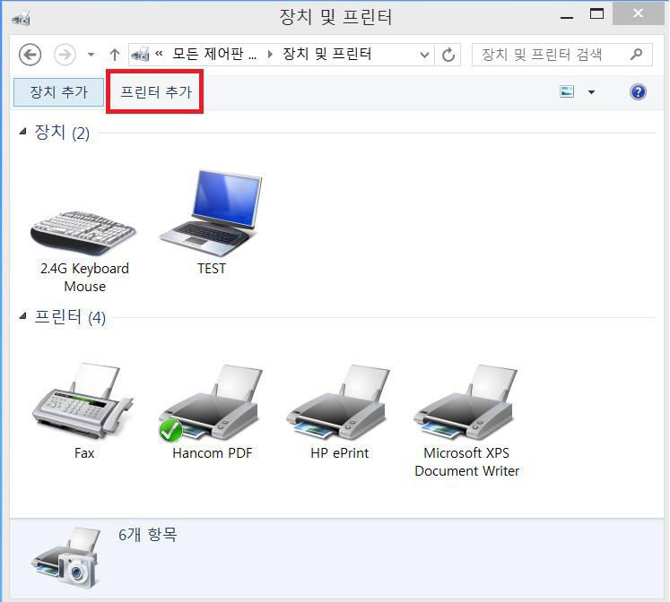

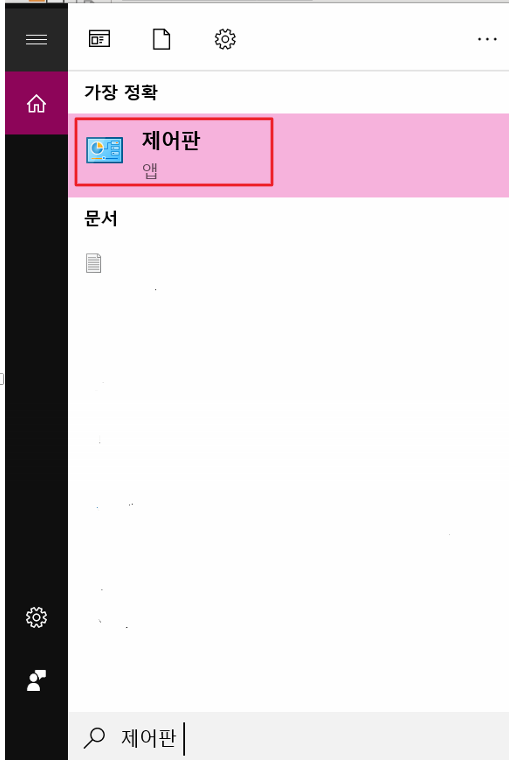

2. 제어판 장치 및 프린터 들어가주십시오.
3. 상단에 프린터 추가 눌러주십시오.

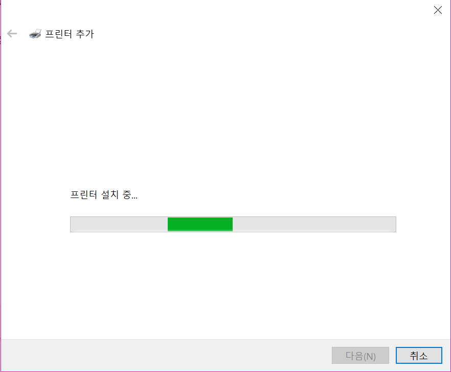

8. 드라이버 설치에서 드라이버를 선택해주시고 다음 하십시오. <참고로 24in 이랑 36in은 제품에 따라서 선택하시면 됩니다.>
9. 설치 완료 될 때까지 기다려 주시고 마무리하시면 됩니다.
