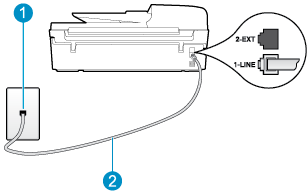

단계 1. 전화선 연결
1. 별도의 팩스 회선을 이용할 경우 ( 음성 전화를 받지 않음 )
a. 음성 전화를 수신하지 않는 별도의 전화 회선이 있고 이 전화 회선에 다른 장비를 연결하지 않는 경우의 연결 방법 .
b. 프린터와 함께 제공된 전화 코드를 이용하여 한 끝은 벽면의 전화 잭에 연결하고 다른 한 끝은 프린터 뒷면의 1-Line 포트에 연결합니다 .
2. 팩스와 일반 전화를 같이 사용할 경우
a. 같은 전화 번호로 음성 전화와 팩스 전화를 모두 받고 이 전화선에 다른 사무장비 ( 자동응답기 , 음성메일 등 ) 가 연결되어 있지 않을 경우의 연결 방법 .
c. 프린터 뒷면의 2-EXT 포트에 전화 선의 한쪽을 연결하고 다른 한 끝은 전화기에 연결 합니다 .

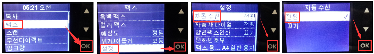

단계 2. 자동 수신 설정 및 응답 전 벨 횟수 설정
1. 자동 수신 설정
a. 프린터 디스플레이 홈 화면에서 팩스를 선택 후 Ok 를 누릅니다 .
b. 설정을 선택 후 OK, 자동 수신 선택 후 OK, 전원을 클릭 후 OK 버튼을 눌러 자동수신설정을 완료 합니다 .

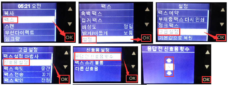

2. 응답 전 신호음 횟수 설정
a. 설정을 선택 후 OK, 자동 수신 선택 후 OK, 고급 설정 선택 후 OK, 신호음 설정 선택 후 OK, 응답 전 신호음 횟수 선택 후 OK 버튼을 누른 뒤 원하는 횟수로 선택 후 OK 를 눌러 설정을 완료 합니다 .
3. 홈버튼을 누르고 처음으로 돌아가 팩스를 직접 수발신 해 봅니다 .
