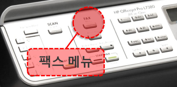

1. 설정 또는 팩스 메뉴 버튼을 누릅니다.
