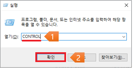

2. 실행창이 표시되면 [CONTROL]을 입력하고 [확인]을 선택합니다.

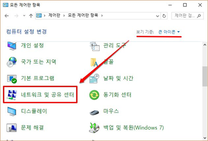

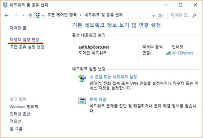

3. 제어판 오른쪽 상단에 보기 기준을 [큰 아이콘]으로 변경 하고, [네트워크 및 공유 센터]항목을 선택합니다.

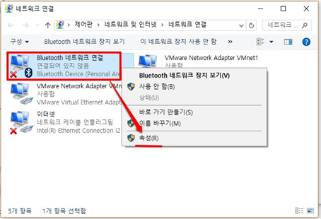

4.  창 왼쪽 상단 부분에 [어댑터 설정 변경]항목을 선택합니다.
5. [Bluetooth 네트워크 연결]항목에서 마우스 오른쪽 버튼을 선택하고, [속성] 메뉴를 선택합니다.

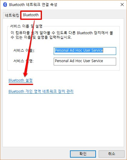

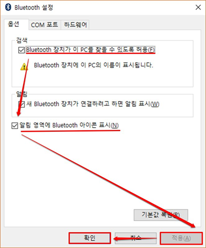

6. [Bluetooth]탭을 선택하고, [Bluetooth 설정]항목을 선택하고,
7. [알림 영역에 Bluetooth 아이콘 표시]항목을 체크 합니다.
[참고] 이후 블루투스 장치를 연결할 계획이라면, [Bluetooth 장치가 이 PC를 찾을 수 있도록 허용]항목도 같이 체크 합니다.

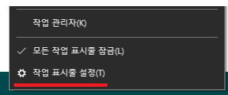

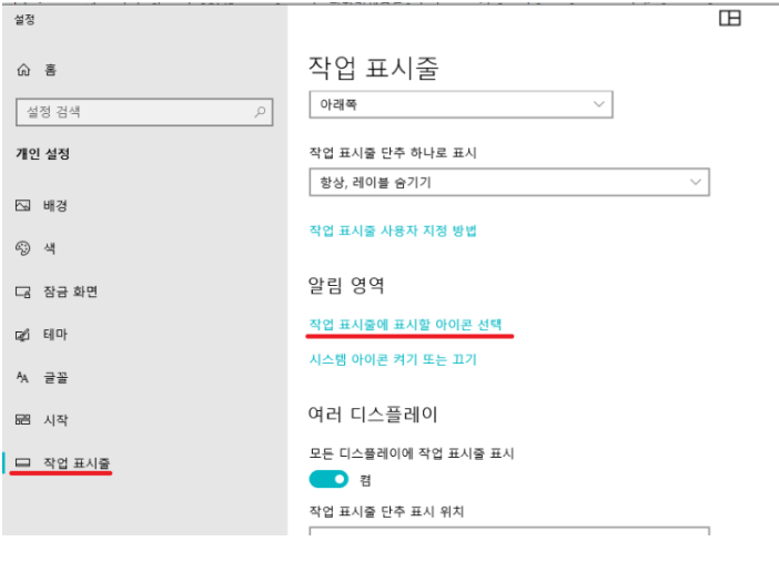

1. 작업 표시줄에서 마우스 오른쪽 버튼을 선택하고 [작업 표시줄 설정(T)]을 선택합니다.

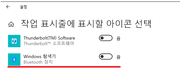

2. [작업 표시줄]항목에 [작업 표시줄에 표시할 아이콘 선택]을 선택합니다.
3.[Bluetooth 장치]항목을 [켬]으로 설정합니다.
