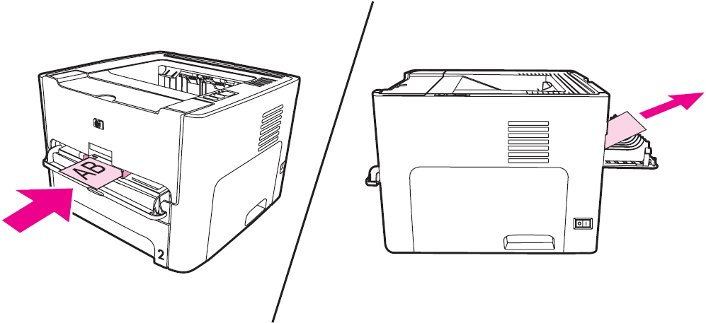

+용지함1에 용지 넣기
1. 직접 출력함(용지함1) 도어를 엽니다.

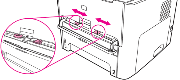

2. 용지를 공급하기 전에 낱장 우선 슬롯(용지함 1)을 열고 용지 가이드를 용지 너비에 맞게 조정합니다.

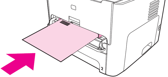

3. 용지의 인쇄면이 위를 향하게 하여 세로 방향으로 낱장 우선 슬롯(용지함 1)에 넣습니다. 용지가 프린터로 들어가다가 프린터가 일시 중지됩니다.
참고: 봉투, 카드, 필름 등 특수 용지 또는 두꺼운 용지를 인쇄할 때 말림을 방지하기 위해 뒷면 출력함(후면 출구)를 사용합니다.
4. 프린터 설정에서 올바른 크기를 선택합니다. (소프트웨어 설정이 프린터 등록 정보의 설정보다 우선할 수 있습니다.)

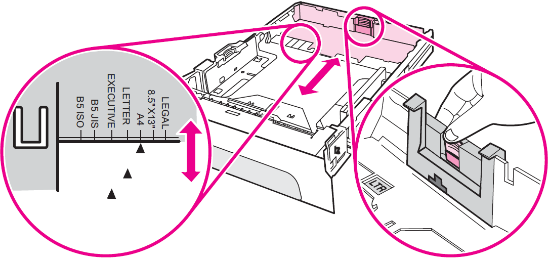

+용지함2와 옵션 용지함3에 용지 넣기
주의: 용지 걸림을 방지하려면 제품이 인쇄 작업을 진행하는 동안 용지함을 적재하지 마십시오.

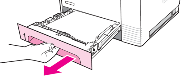

1. 용지함을 프린터에서 꺼낸 후 안에 들어 있는 용지를 빼냅니다.

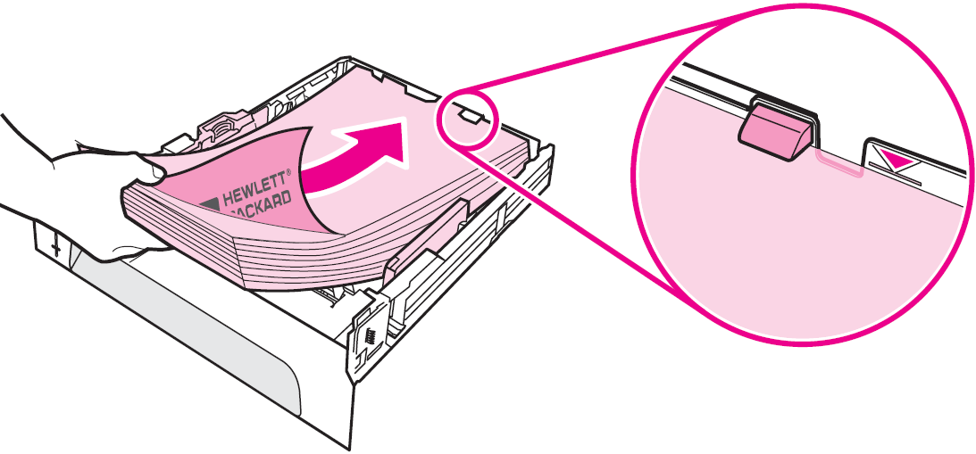

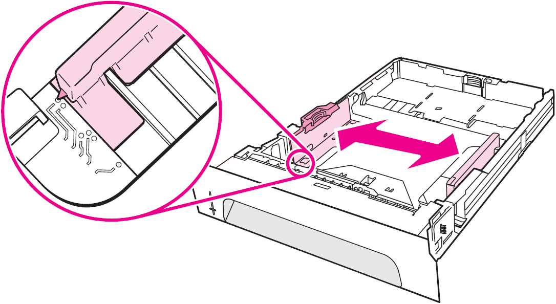

2. 용지 너비 조정기를 바깥으로 조정하여 포인터가 적재 중인 용지 크기를 가리키도록 합니다.
3. 뒤쪽 용지 길이 조정기의 파란색 탭을 누른 다음 포인터가 넣으려는 용지 크기를 가리키도록 조정합니다.

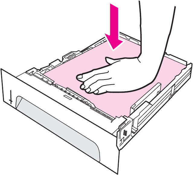

4. 용지함에 용지를 넣고 모든 모서리가 평평한지 확인합니다. 용지는 용지함 뒤의 용지 길이 조정기에 있는 높이 탭을 넘지 않아야 합니다.
5. 용지를 눌러 용지 들어올리개용금속판을 제 위치에 고정시킵니다.

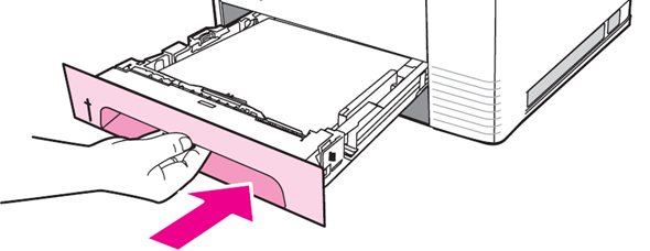

6. 용지함을 프린터에 다시 끼우십시오.
용지함 2를 프린터에서 꺼낼 때마다, 용지함을 제자리에 다시 끼우기 전에 반드시 용지를 눌러 용지 들어올리개용 금속판을 제 위치에 고정시킵니다. 용지함을 프린터에 넣으면 고정된 용지 들어올리개용 금속판이 움직여 용지를 밀어 올리게 됩니다.

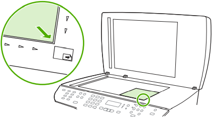

+스캐너의 평판 유리에 원본 문서를 넣는 방법
1. 스캐너 덮개를 들어 올립니다.
2. 원본 문서를 유리 평판의 스캐너 아이콘이 가리키는 모서리에 맞춰 인쇄면이 아래를 향하게 놓습니다.
3. 스캐너 덮개를 닫고 복사 또는 스캔 작업을 진행합니다.

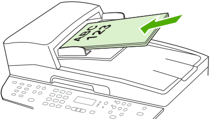

1. 자동 문서 공급기(ADF)의 용지 너비 조정대를 밖으로 밉니다.
2. 원본 문서의 짧은 가장자리를 자동 문서 공급기(ADF)에 넣습니다.
3. 용지 너비 조정대를 원본 문서의 가장자리에 닿을 때까지 안으로 밉니다.
