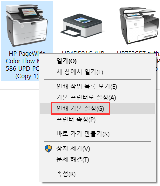

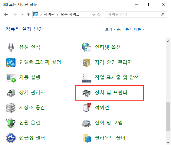

1. 제어판에서 장치 및 프린터에 접속합니다.
2. 프린터 아이콘에서 마우스 오른쪽 버튼을 누르고 인쇄 기본 설정을 선택합니다.

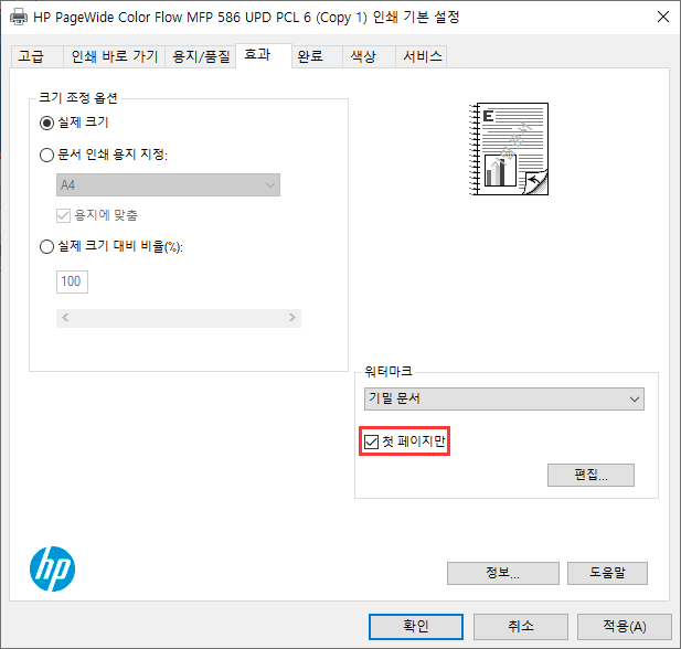

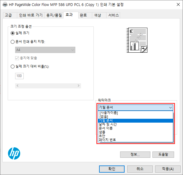

3. 효과 탭을 선택하고 워터마크 종류를 선택합니다.
4. 인쇄하려는 문서의 첫 페이지에만 워터마크를 적용하려면 첫 페이지만을 선택하고 확인을 누릅니다.

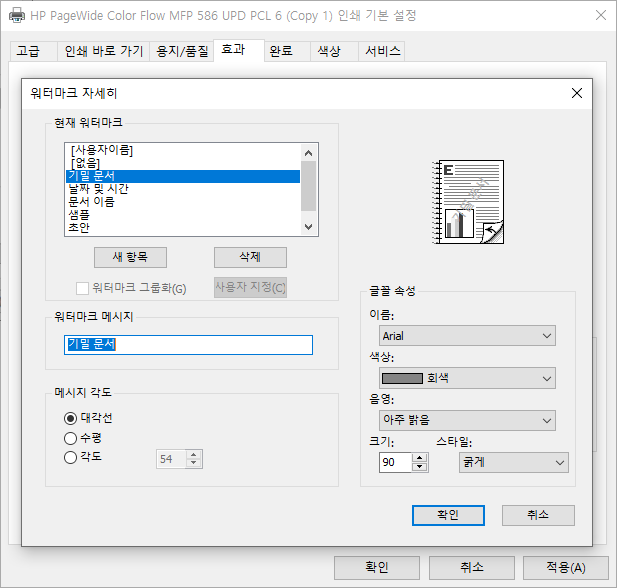

+워터마크 설정 값 변경

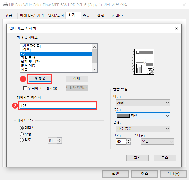

1. 효과 탭에서 편집을 누릅니다.
2. 현재 워터마크에서 변경하려는 항목을 선택하고 값을 변경합니다.

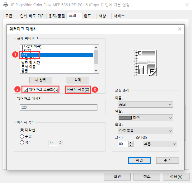

+사용자 정의 워터마크
1. 효과 탭에서 편집을 누릅니다.
2. 새 항목을 누르고 워터마크 이름을 입력한 다음 상세한 내용을 설정합니다.

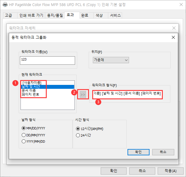

+다중 워터마크(워터마크 그룹)
1. 효과 탭에서 편집을 누릅니다.
2. 사용자 정의 워터마크를 만들고 워터마크 그룹화를 선택합니다.
워터마크 그룹화는 사용자 정의 워터마크에서만 사용할 수 있습니다.
3. 사용자 지정을 누릅니다.
4. 적용하려는 워터마크를 선택하고 [>>]버튼을 눌러 그룹에 추가합니다.
