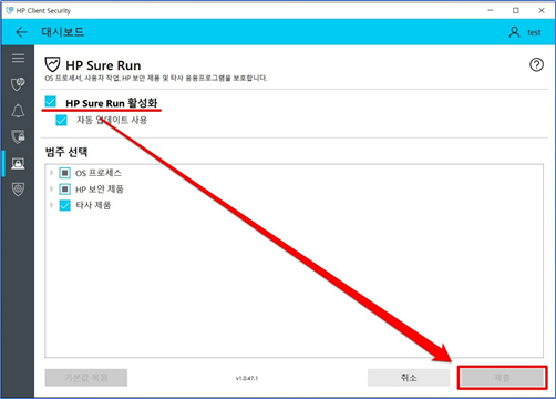

3. [HP SURE RUN 활성화] 부분이 체크되어 있으면 해당 부분을 체크를 해제합니다. 그리고 [제출]버튼을 선택합니다.
upfile
