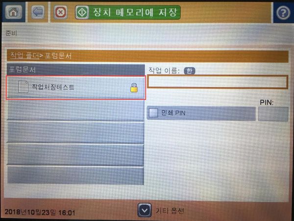

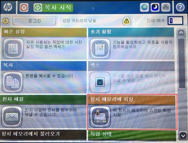

8. 프린터 제어판에서 저장된 작업을 검색 및 인쇄하는 방법은 다음 절차를 따릅니다.
+저장된 작업을 인쇄하는 방법
1) 프린터의 제어판에서 장치 메모리에 저장을 선택합니다.
2) 작업이 저장된 폴더를 선택합니다.
3) 저장된 작업(파일) 이름을 선택합니다.
4) PIN 또는 암호를(설정 되었을 경우…) 입력한 다음 확인을 누릅니다.
