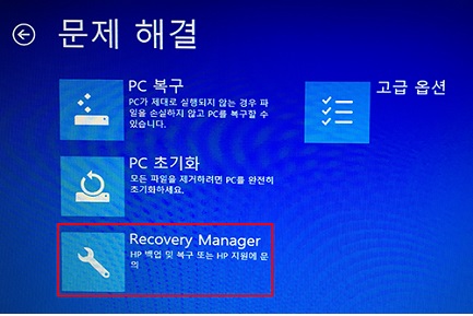

1. 전원 버튼을 눌러 노트북을 켜는 동시에 F11버튼을 연속으로 빠르게 눌러줍니다.

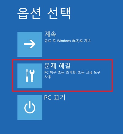

2. 잠시 후 옵션 선택 화면이 나타나면 [문제 해결] 버튼 클릭합니다.
[참고 ] 언어 및 키보드 선택 화면이 나타나는 경우 [ 한국어 ], [Microsoft 한글 입력기 ] 를 선택한 후 옵션 선택 화면으로 진입합니다 .
3. [Recovery Manager]를 클릭합니다.\

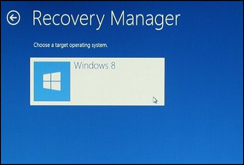

4. 운영 체제 선택 화면에서 [Windows 8]을 선택하면 Recovery Manager가 열립니다.\

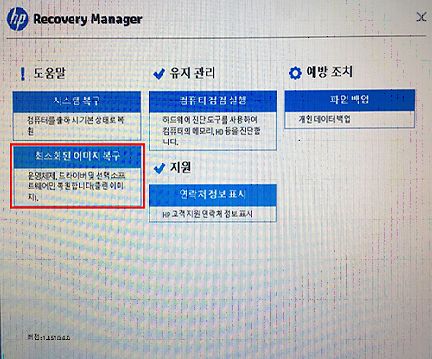

5. [최소화된 이미지 복구]를 클릭하여 운영 체제, 드라이버 및 일부 소프트웨어를 복원합니다.

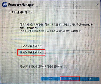

6. [파일을 백업하지 않고 복구]를 선택하고 [다음]을 클릭하여 계속합니다.

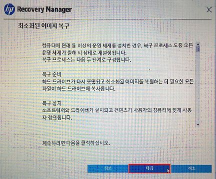

7. 복구 단계에 대한 안내 화면이 나오면 [다음]을 클릭합니다.

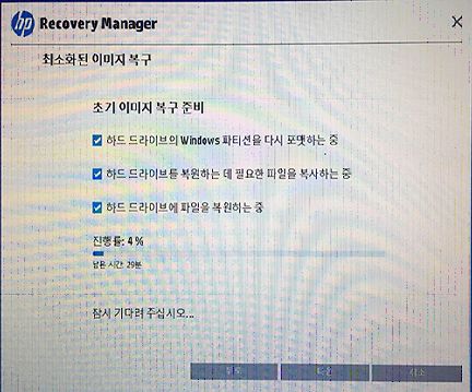

8. HP Recovery Manager가 컴퓨터 복구를 준비합니다.
[참고 ] 이 프로세스는 30 ~ 45 분 정도 걸릴 수 있습니다 . 복구 프로세스 중에 HP Recovery Manager 를 중단하지 마십시오 .

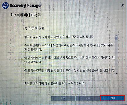

9. 복구 준비가 완료되면 [계속]을 클릭하여 복구 프로세스의 설치 단계를 진행합니다.
[참고 ] 복구 중에 컴퓨터가 여러 번 다시 시작됩니다 . 이것은 정상입니다 . HP Recovery 가 실행되는 동안 컴퓨터를 끄거나 종료하거나 연결을 끊지 마십시오 .

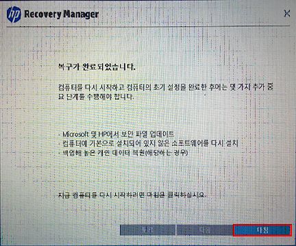

10. 시스템 복구가 완료되면 [마침]을 클릭하여 컴퓨터를 다시 시작합니다. 설치 화면을 완료한 다음 컴퓨터에서 설치를 마칠 때까지 기다립니다.
11. 설치가 완료되면 컴퓨터를 끄고 모든 장치와 케이블을 다시 연결한 다음 부팅하여 개인 설정 작업을 진행합니다.
