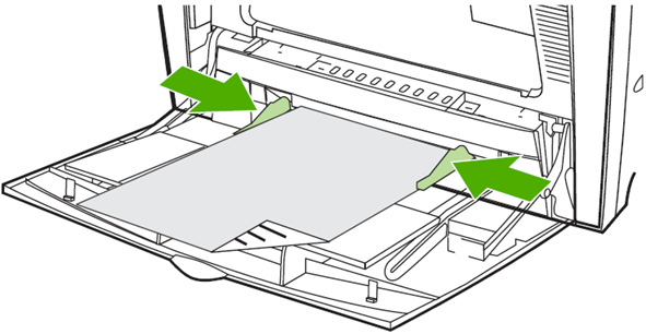

+용지함1에 용지 넣기
다음은 용지함 1에 용지를 넣는 방법에 대한 설명입니다.
주의: 용지 걸림을 방지하려면 인쇄하는 동안 용지함 1에 절대로 용지를 추가하거나 제거하지 마십시오.
1. 용지함 1 을 엽니다.
2. 옆면 용지 조정대를 원하는 폭으로 조정합니다.
3. 인쇄 면이 아래를 향하고, 페이지 상단이 사용자를 향하도록 하여 용지함에 용지를 넣습니다.
주의: 용지함 1 에는 표준 75g/m2 사무 용지를 100 매 정도 넣을 수 있습니다.
4. 옆면 용지 조정대를 용지가 구겨지지 않고 살짝 닿을 정도로 조정합니다.
주의: 용지가 용지 조정대의 탭 아래 위치하고 용지 크기 표시기를 덮지 않는지 확인합니다.

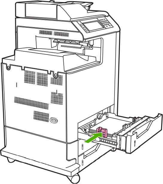

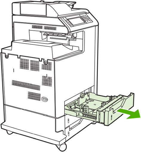

+용지함2에 용지 넣기
다음은 용지함 2 및 선택사양 550 매 용지함(용지함 3, 4 및 5)에 용지를 넣는 방법에 대한 설명입니다. 선택사양 550 매 용지함에 용지를 넣는 절차는 용지함 2 에 넣는 방법과 동일합니다. 용지함 2 만 여기에 표시됩니다.
참고: 용지함 2 와 옵션 용지함에서 지원하는 감지 가능한 표준 크기 용지는 Letter, Legal, Executive, A4, A5, (JIS) B5 등입니다.
1. 용지함을 엽니다.
참고: 해당 용지함을 사용 중일 때는 열지 마십시오.
주의: 용지함을 잡아 당긴 후 위로 약간 들어올려 빼냅니다.

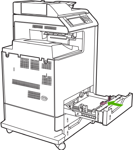

2. 용지 조정대 조정 걸쇠를 조이고 용지함의 뒷면이 사용 중인 용지 길이에 맞게끔 밀어서 뒤쪽 용지 길이 조정대를 조정합니다.
3. 용지폭 조정대를 사용하는 용지의 크기에 맞추어 살짝 밀어 넓힙니다.

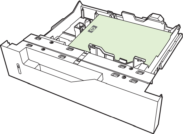

4. 인쇄 면이 위를 향하도록 용지함에 용지를 넣습니다.
주의: 용지함을 제대로 조정하지 않으면 프린터에 오류 메시지가 표시되거나 용지 걸림이 발생할 수 있습니다.

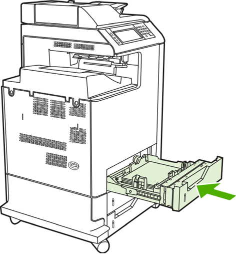

5. 용지함을 프린터에 넣으십시오. 해당 용지함의 용지 종류와 크기가 프린터에 표시됩니다. 구성이 제대로 되어 있지 않다면, 용지함의 용지 종류 및 크기를 설정하라는 메시지가 표시될 때 키를 누릅니다.
6. 구성이 올바로 되어 있다면 을 눌러 메시지를 지웁니다.

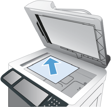

+스캐너의 평판 유리에 원본 문서를 넣는 방법
1. 스캐너 덮개를 들어 올립니다.
2. 원본 문서를 유리 평판의 스캐너 아이콘이 가리키는 모서리에 맞춰 인쇄면이 아래를 향하게 놓습니다.
3. 스캐너 덮개를 닫고 복사 또는 스캔 작업을 진행합니다.

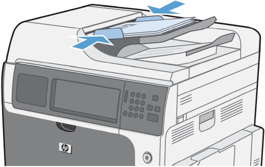

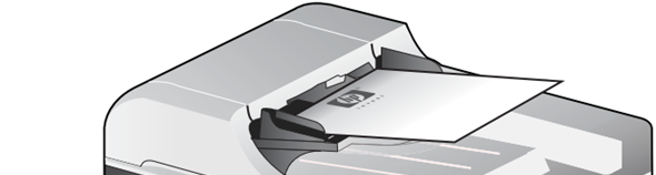

+스캐너의 자동 문서 공급기(ADF)에 원본 문서를 넣는 방법
1. 자동 문서 공급기(ADF)의 용지 너비 조정대를 밖으로 밉니다.
2. 원본 문서의 인쇄면이 위를 향하도록 하여 원본 문서의 짧은 가장자리를 자동 문서 공급기(ADF)에 넣습니다.
3. 용지 너비 조정대를 원본 문서의 가장자리에 닿을 때까지 안으로 밉니다.
