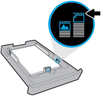

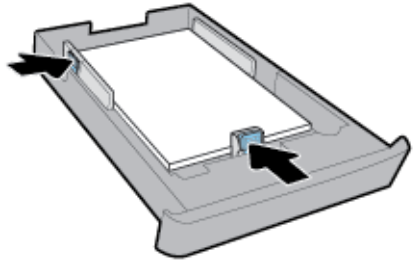

+A4, 레터 용지 넣는 방법

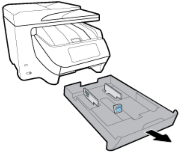

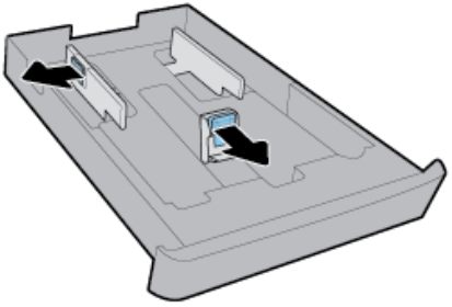

1. 용지함을 당겨 완전히 빼냅니다.
2. 용지 너비와 길이 조정대의 파란색 탭을 누르고 조정대를 밖으로 밉니다.

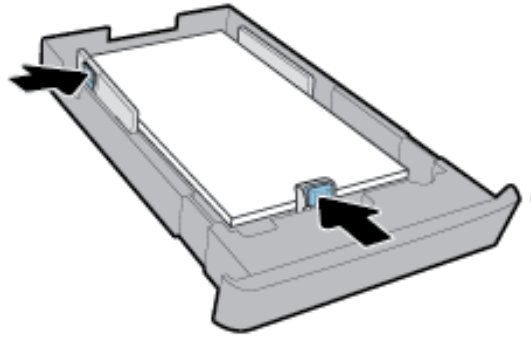

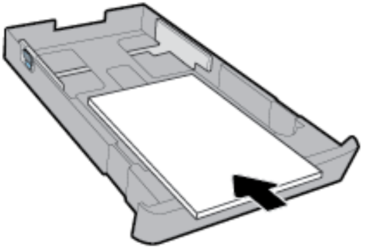

3. 인쇄면이 아래로 오게 하여 용지의 짧은 가장 자리를 입력 용지함 안으로 넣습니다.
주의: 용지 더미를 용지함 안으로 끝까지 밀어 넣습니다. 그렇지 않을 경우 용지 걸림, 또는 용지가 제대로 급지되지 않을 수도 있습니다.

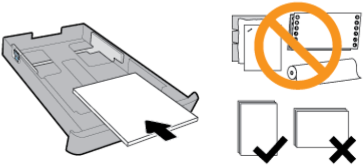

4. 용지 더미가 용지함에 표시된 선을 넘지 않도록 합니다.

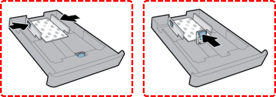

5. 용지 크기에 맞게 용지 길이와 너비 조정대를 용지의 가장자리에 닿을 때까지 안으로 밉니다.
6. 용지함을 프린터에 삽입합니다.
7. 용지 설정을 변경 또는 유지합니다.

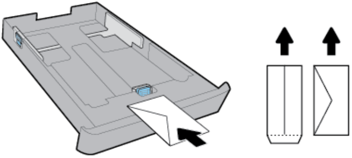

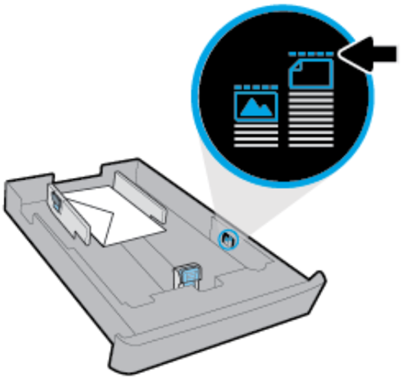

+봉투 넣는 방법

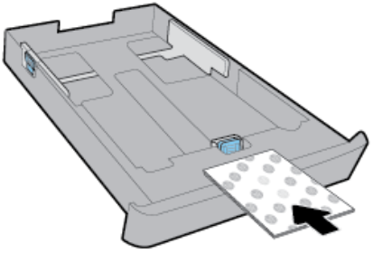

3. 인쇄면이 아래로 오게 하여 봉투의 짧은 가장 자리를 입력 용지함 안으로 넣습니다.
4. 봉투 더미가 용지함에 표시된 선을 넘지 않도록 합니다.

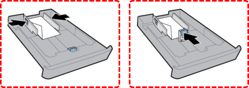

5. 봉투 크기에 맞게 용지 길이와 너비 조정대를 봉투의 가장자리에 닿을 때까지 안으로 밉니다.
6. 용지함을 프린터에 삽입합니다.

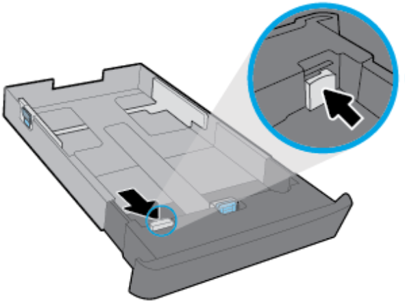

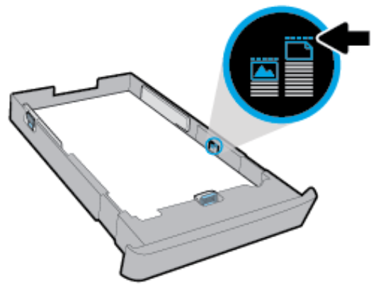

+리갈 용지 넣는 방법
3. 용지함의 왼쪽 앞면에 있는 버튼을 누르는 동시에 용지함의 앞쪽 모서리를 당겨 확장합니다.
4. 인쇄면이 아래로 오게 하여 용지의 짧은 가장 자리를 입력 용지함 안으로 넣습니다.
5. 용지 더미가 용지함에 표시된 선을 넘지 않도록 합니다.
6. 용지 크기에 맞게 용지 길이와 너비 조정대를 용지의 가장자리에 닿을 때까지 안으로 밉니다.
7. 용지함을 프린터에 삽입합니다.
8. 출력 용지함 확장대를 빼냅니다.

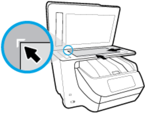

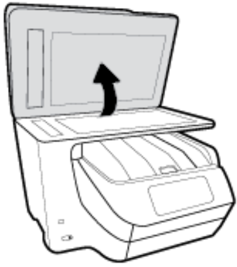

+스캐너의 평판 유리에 원본 문서를 넣는 방법
1. 스캐너 덮개를 들어 올립니다.
2. 원본 문서를 스캐너 유리의 왼쪽 상단 모서리에 맞춰 인쇄면이 아래를 향하게 놓습니다.
3. 스캐너 덮개를 닫고 복사 또는 스캔 작업을 진행합니다.

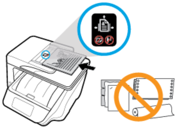

+스캐너의 자동 문서 공급기(ADF)에 원본 문서를 넣는 방법
1. 자동 문서 공급기(ADF)의 용지 너비 조정대를 밖으로 밉니다.
2. 원본 문서의 인쇄면이 위를 향하도록 하여 원본 문서의 짧은 가장자리를 자동 문서 공급기(ADF)에 넣습니다.
3. 용지 너비 조정대를 원본 문서의 가장자리에 닿을 때까지 안으로 밉니다.
