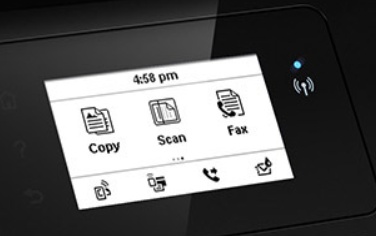

1. 디스플레이 패널에서 설정 아이콘을 누릅니다 .

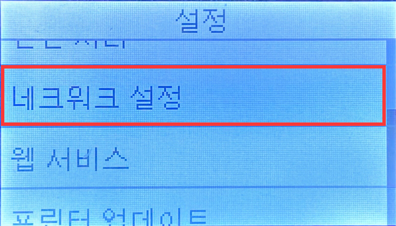

2. 설정 메뉴에서 네트워크 설정 을 선택합니다 .

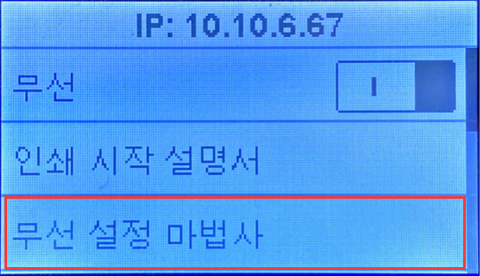

3. 네트워크에서 무선 설정 마법사 를 선택합니다 .

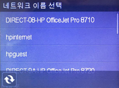

+ 무선 라우터(공유기) 검색 및 연결

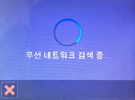

1. 무선 설치 마법사를 실행하면 무선 라우터 ( 공유기 ) 를 검색합니다 .
2. 연결하려는 네트워크 이름 ( SSID) 을 선택합니다 .

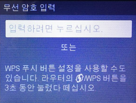

3. 무선 라우터 ( 공유기 ) 의 암호 를 입력합니다 .

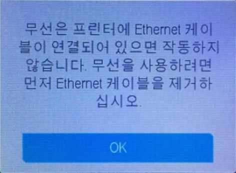

1. 유선 네트워크와 무선 네트워크 연결은 동시에 사용할 수 없습니다 .
유선(이더넷) 무선 연결을 동시에 사용할 수 없기 때문에 무선 네트워크를 활성화하려면 유선 네트워크 케이블을 프린터에서 분리해야 합니다.
